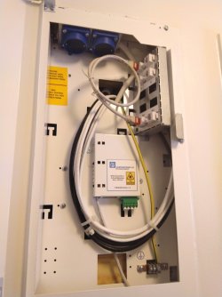

Eteisessä on lisättynä peltikaappi, johon tulee letkuja ja huoneistossa on pariin huoneeseen lisätty pistokkeet. "Hitsailivat" tuonne kaappiin jotain liitoksia ja kaapelit on vedetty pistokkeisiin seinien sisällä. En ole ennen valokuidun kanssa touhunnut, niin en tiedä näistä mitään:btooth:
Otin pari näpsyä selventämään tilannetta:
Noita rasioita on (3+4) alakerrassa ja (1+2) yläkerrassa.

N1 ja N2 liitännöistä tulee netti asuntoon, 1-4 liitännät johtaa asuntoon ripoteltuihin RJ45 pistorasioihin.

Tuossahan lukee isolla että kuitupääte siellä on, eli eiköhän se ihan kuituna tuohon omalle (siis asunnon) muuntimelle asti tule...
Jahas, en saanut pömpelin tekstistä selvää kuvasta. Mutta käytännössä aivan sama että onko se tuossa huoneistossa vai jossain taloyhtiön huoltotiloissa kun asukkaan ei ole sitä tarkoitus mennä ronkkimaan.
EDIT: Ja se tuossa on vielä että se kuitumuunnin on todennäköisesti edelleen siellä taloyhtiön huoltotiloissa:
Ei ole mitään muunninta. Kuitupääte tässä tapauksessa tarkoittaa vaan että kuidut ok vedetty ja päätetty adaptereihin tuohon laatikkoon traficomin määräysten mukaisesti.
99% varmuudella tulee suoraan tuohon N1 liittimeen ethernetillä. Eli mikä tahansa reititin wan-portilla kelpaa.

Noniin valokuituyhteys on nyt käytössä ja kuidun nopeus pitäisi olla 250m/250m.
Yhteys kyllä toimii mutta nyt esim puhelimella speedtestiä kattelin niin antaa vaan semmosen 50m/50m, vaikka reititin on tuossa oven takana kaapin päällä. Taitaa tuossa reitittimessä olla kantama vähän heikko. Alakerrassa on vielä heikompi yhteys.
Mietin tuota tp link x10 decoa, saisi satkulla 2kpl. Yksi jäisi ylös ja toinen menisi alas. Voisi olla hyvä kombo? Talossa on ethernet kaapelointi ja sitä pyrkisin käyttämään hyödyksi. Niin ja alakerrassa kun on peli/leffaluola ja mulla on ps5 ethernet johdolla kiinni verkossa niin pleikkarin nopeustesti antoi jotain 270mbps/50mbps, eli ethernetillä toimii, joskin nykyinen reititin taitaa antaa vaan sen max 50mbps lähetysnopeutta
Toinen vaihtoehto voisi olla tämä mutta mahtaako wifi kantama riittää tarvittaessa alakertaan? Välipohja betonia, alakerrassa harkkoseinät, yläkerrassa puurakenteiset väliseinät. Toki sitä voi sitten jonkun vahvistimen hankkia alas ? TP-LINK Archer AX23 Dual-band -WiFi-reititin 49,99
Tuossa Huaweissa on tosiaan erittäin vanhentunut wifi-puoli, joten nopeudet on ihan mitä sillä olettaa saavankin.
Demot vaikuttaa hyvältä ratkaisulta kun pystyy vielä kaapelointiakin hyödyntämään.
Tp-link deco x10 loppuu päivitykset lokakuu 2026. Ottaisin enemmin uusimmat TP-Link Deco be22 joissa päivityksiä saa useamman vuoden.
