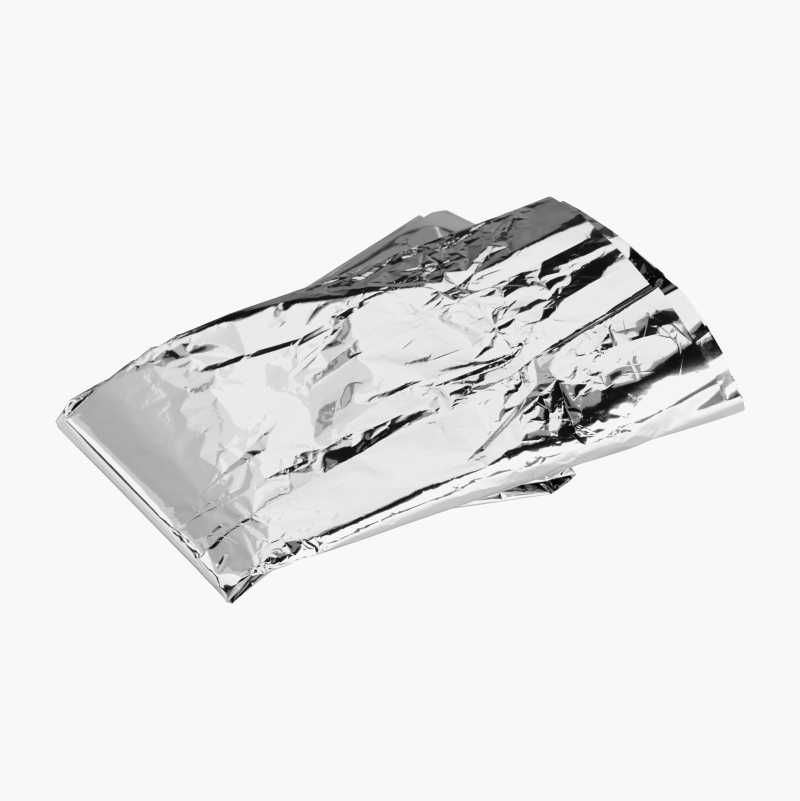

Kun pirkkaniksejä jaetaan, niin olutharrastuksessa gettolämpöeritys mäskäyksessä on toiminut tällaisella:
Saa muualtakin alle kympillä.
