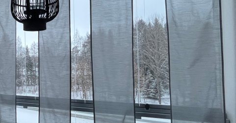

Minulla on isolla lasiparvekkeella paneeliverhot, jotka itse olen rakennellut, kun nämä asiat satun hallitsemaan:) Kaupallisia ratkaisujakin paneeliverhoiksi löytyy. Käytännössä kiskomekanismista roikkuvia 45..60 cm:n verhosuikaleita siirrellään tarpeen mukaan joko suojaamaan auringon lämpösäteilyltä tai toisaalta päästämään enemmän valoa parvekkeelle. Tulossa minulle on vielä nykyistä vähän peittävämmät verhopaneelit.

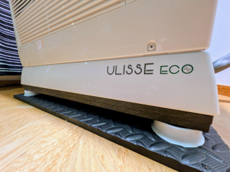

Ulissesta mainitaan, että letku on joustava ("flexible hose" tai jotain). Kuinkapa joustava se on? Onko ongelmaa asentaa aina kesäksi ja kerätä pois syksyllä? Jos on kuparia, niin kaipa se siinä väsyy.
Mitenhän tota nyt kuvailisi. Onhan se näennäisen joustava mutta ei sitä erityisen tiukkaan kaareen saa ja taipuu helpoiten tasan siihen suuntaan mihin se on "luontaisesti" taipunut. En kuitenkaan usko että väsyminen varsinaisesti tulee ongelmaksi. Enemmän ehkä se että joudut todennäköisesti avaamaan ja sulkemaan pikaliittimiä joka kevät ja syksy jolloin väistämättä karkaa pikaliittimistä hieman aina kylmäaineita. Ellei ulkoyksikkö tule sellaiseen paikkaan että voit sen nostaa kokonaisena letkujen kera ulos esim. tuuletusikkunan läpi tai ovesta. Mutta kyllähän totakin porukka kai ihan jatkuvasti tekee kun ei jaksa Ulissea talvea ikkunassa pitää. Ehkä tältä videolta saa jotain kuvaa joustavuudesta.
Kiitos, tuosta kyllä selvisi. Näyttäisi myös aiemmassa kohdassa, että itse letku on jotain teräspunosvahvistettua tavaraa ja liittimien lähistöllä on kupariputkea.
Tarkoitus olisi juuri nostaa tuuletusikkunasta parvekkeelle. Senttipeliä tulee olemaan. Ilmoitettujen mittojen mukaan mahtuu, mutta ulkoyksikössä on jotkut kiinnikkeet ja onkohan niitä mitoissa mukanakaan. No, voisin kai myös nostaa sisäyksikön ulkoa sisään, se kun on jopa vähemmän syvä, jos noita mittoja uskoo.

Noi "letkut" on kokometalliletkua, päällä metalliverkko ja sisällä poimutettu metalliputki ja varsinkin pienessä koossa todella joustavia, eivätkä varsinaisesti välitä liikkeestä, kunhan vain pääsevät suuremmalla säteellä liikkumaan tarvittaessa.
Joku DN12 tai DN16 kokometalliletkun taivutussäde paikallaan ollessa on 45 - 58mm välillä

Laite saapui. Ilmoitettu ulkoyksikön syvyys on 250 millimetriä, mutta ne ulkoyksikön tassut/kiinnikkeet eivät ole mitassa mukana, joten laite on siten alareunastaan lähinnä 280 milliä syvä (+/- joitain millejä). Oletin, että on senttipeliä saada tuuletusikkunasta, mutta olikin millipeliä. Ja siis onnistui vieminen tuuletusikkunasta alalaita edellä juuri ja juuri.
Koska tänään lasitetulle parvekkeelleni tuli jo reilut 20 astetta lämmintä, pääsin viemään chilin ulos ja myös käyttötestaamaan Ulissea.
Sisäyksikkö on kuvausten, toiveiden ja arvausten kaltainen eli ääntä selvästi vähemmän kuin pingviinissä, mutta toki ääntä silti. Pikaisesti viritetty kuvan mukaisesti värinän kulkeutumista estämään alle vastaavat jutut kuin pingviineilläkin tapasin käyttää. Puhallus on voimakas ja tunnen hyvän kylmän ilmavirran metritolkulla kauempana kuin pingviineillä, joihin virittelin taannoin pahveista ohjaimia yms., mutta tuolla ei todellakaan tarvitse.
Italiaanon ulkoyksikkö on odottamaani äänekkäämpi ja sillä vaikuttaa olevan vain yksi vaihde eli täysillä. Vastaavat värinähärvelit laitoin sen alle kuin sisälläkin ja ranetin myös muuta rojua matkan päähän ympärille, jotta äänenpaine ei naapuriin olisi niin kova. Tässä ei ole sivuilla naapurien parvekkeita, vain alapuolella, joten uskoisin, että ärsyttävin puhina jää pitkälti mun partsille.
Näitä laite parvekkeella -viritelmiä katsellessa mietin, että mitä kannattaa ostaa, jos haluaa kuvan mukaisen systeemin itselleen? Saako noita valmiiksi kaksiputkisina?
