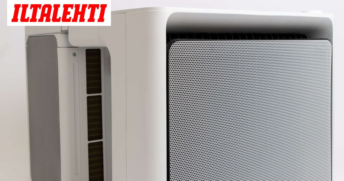

Jos se noin menee yleisesti pinguissa niin sitten olen ymmärtänyt roimintaperiaartteen väärin tai ainakin vajavaisesti.
Ainakin omassa pienemmässä pingussani luulin olevan vain yksi ilman sisääntuloritilä (sivussa, siinä on irroitettava suodattimen tapainen), ja kaksi ulostuloa eli edestä puhaltaa kuivatettua viileää ilmaa huonetilaa, ja takana olevasta putkesta kuumaa kosteaa ilmaa ulos.
Pitänee akateemisesta mielenkiinnosta tarkastaa onko siinä tosiiaan useampi ilman sisääntulo joilla sitten olisi jotenkin eri funktio? En täyain ymmärrä mikä tuo "otetaan ulkoa ilmaa jolla jäähdytetään lauhdutinta" on kun ulkoahan tulee kuumaa kosteaa ilmaa, ei kai sillä jäähdytetä laitteessa mitään vaan yritetään jäähdyttää ja kuivattaa sitä...? No ei tarvitse kaikkea kai sitten ymmärtää.

En tiedä mistä aukosta omassa pingussani menee tuo jäähdytettävä sisäilma ja mistä lauhdutinta jäähdyttävä sisäilma, jostain kai sitten.

Kaikissa pinguissa on 2 erilistä ilmankiertoa:
Toisessa kierrossa imetään huoneilmaa sisään ja puhalletaan se sama ilma kylmempänä takaisin huoneeseen.
Toisessa kierrossa imetään huoneilmaa sisään ja puhalletaan se sama ilma kuumempana poistoputkea pitkin ulos.
Ensimmäinen noista on lähes poikkeuksetta laitteen yläosassa.
Jälkimmäinen noista on lähes poikkeuksetta laitteen alaosassa.
Ensimmäinen noista jäähdyttää huonetta (ilma kulkee höyrystimen läpi).
Jälkimmäinen noista jäähdyttää itse laitetta (ilma kulkee lauhduttimen läpi), koska se laite tuottaa itsessään lämpöä tehdessään kylmää. Tähän jäähdyttämiseen voi käyttää niin huoneilmaa kuin ulkoilmaakin, koska se lauhdutin on aika h*lvetin kuuma.
Kaksiputkisessa imetään ilma lauhduttimelle huoneilman sijaan ulkoilmasta, jolloin ei synny alipainetta huoneistoon. Tämä tietysti siksi, että laite ei enää puhalla huoneilmaa ulos. Eli lauhduttimelle tulee ilma ulkoa ja se sama ilma puhalletaan kuumempana poistoputkea pitkin takaisin ulos.
