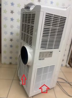

Nyrkkisääntönä voisi sanoa, että ne ritilät jotka ovat poistoputken yläreunan alapuolella kuuluu laatikon sisään.

Kuva ois kiva. Karkeasti ottaen kaikki puolivälin alapuolella olevat ritilät pitää peittää ja niille tuoda ilma ulkoa, jotta kaksiputkimodi on onnistunut.

Tässä nyt vielä kuvia, jos joku keksii jotain. Neljä ritilää ja otin suodattimet pois, niin näkyy paremmin mitä siellä on takana. Vähän taitaa olla vaikeaa modata, ainakaan tekoäly ei innostunut asiasta:) Ehkä modaan vaan kunnollisen, eristetyn poistoputken tähän ja annan olla.
Aikalailla kaikki pingviinit ovat perusperiaatteeltaan samanlaisia. Ei tämäkään vaikuttaisi olevan sen kummoisempi. Lauhdutinkenno on laitteen alaosassa ja höyrystin yläosassa. Eli modaat vain toisen putken lauhdutinkennon ilman sisääntuloaukoille. Toki tuossa on useampi aukko lauhduttimen sisääntulolle, niin joutuu laatikosta hieman askareltemaan. Lauhduttimen ilman poismenoaukon pidät ennallaan vakioputkella erillään sisääntuloaukosta. Yläosan höyrystimen kierto pidetään myös vakiokunnossa, eli sen kautta kierrätetään sisäilmaa. Pari sivua ketjua jos kelaat taaksepäin, niin siellä heti näkyy esimerkki vastaavan laitteen modauksesta pahvilaatikolla, eli tehty ns. kulmapala pahvilaatikosta lauhduttimen sisäänmenoaukoille ja siitä letku ulos. Sitten on myös bilteman leikkuulautoja käytetty.
Tuossa vielä punaisilla nuolilla merkattu ritilät, joihin toisen putken tulee tuoda ilmaa ulkoa, jos nyt oikean laitteen yleiskuvan hieman kauempaa otettuna googlella löysin.

Tässä on alimmat ritilät laatikon sisällä ja takana sitten se toinen putki ilman tätä ei kannata viritellä ei helpota alipaineisiin yhtään. Tekoäly tuskin osaa näissä juuri auttaa. Jos ei jaksa ni menee yhdellä putkella sitten ja eristää sen.
