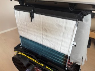

Osaisiko fiksummat auttaa täällä. Itsellä on kolmisen vuotta vanha Electroluxin Chillflex pro. Nyt se on taas helteillä kaivettu esiin, mutta viilennysteho on nyt varsin olematon. Hetken puhaltaa käynnistämisen jälkeen vähän kylmempää mutta noin vartin päästä tuntuu vaan kierrättävän huoneilmaa. Lisäksi sammuttamisen jälkeen alkaa laitteen vesisäiliöt täyttyä ja seuraavalla käynnistyksellä valittaa niistä. Poistoputkikaan ei kunnolla lämpene missään vaiheessa.
Avasin laitteen nyt jos näkisin missä vika. Viileän osan siili näyttää jäätyvän umpeen. Tämä voisi selittää miksei ilmakaan liiku läpi ja säiliöt täyttyvät käytön jälkeen kun jää sulaa.

Olisko kylmäaineet vuotanu suurimmalta osin ulos ja menee sen vuoksi jäähän. Todennäköisesti halvempi ostaa uusi laite kuin korjauttaa.
Jos kylmäaineet olisi vuotaneet niin kenno ei jäähtyisi riittävästi. Ehkä enneminki lämpötila-anturi rikki jolloin jäähdyttää kokoajan täysiä ja kenno jäätyy
En tarkoittanutkaan, että kaikki aineet olisi vuotaneet, vaan osa. Kylmäaineen vähäisyys voi aiheuttaa kennon jäätymistä. Lopulta tyhjentynee kokonaan ja sitten ei tee enää mitään. Puhdas arvaus toki, voi joku muukin ongelma tietty olla kyseessä.
