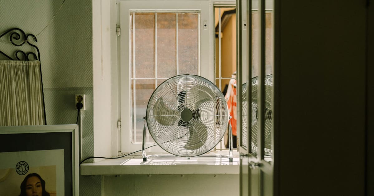

Tuota tuuletinkikkaa käytin itse kun asuin vielä ilman jäähdytystä. Hyvin sai yön aikana kämpän viileäksi.
Itse kokeilin mut eipä se auta juuri mitään. Tuuletin sisään metrin päähän parvekkeen ovesta ja parvekkeen lasitukset auki. Toki kaikki ikkunat samaan suuntaan ja vain viereisen tuuletusikkunan saa helposti auki. Ja toki ulkonakin klo 23-24 on 21c.

Itsellä tornituuletin puhaltaa tuuletusikkunasta sisään ilmaa ja propelli toisesta ulos, toimii kohtuullisesti.

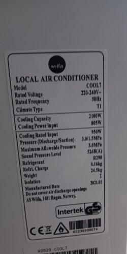

Wilfa Cool 7 siirrettävä ilmastointilaite käytössä kolmatta kesää ja nyt huomannut, että ei enään niin kylmää puhalla mitä ennen. Huomannut myös, että pari kertaa katkaissut kompuran käytöstä, tosin se saattaa johtua siitä, että kerennyt kondensiovettä kertyä liikaa. Olen myös huomannut, että kompuran käynnistymiseen menee n.5min, kun taas ennen se on lähtenyt lähes heti päälle.
Näitä tuskin saa / kannattaa alkaa täyttämään uusilla aineilla, tai lieneekö tuo kompura jo alkaa olla menossa, onko kokemusta kenelläkään?
Voi myös suositella vastaavaa tai tehokkaampaa laitetta n.200 - 400€ hintaluokassa, jos tässä joutuu uuden hankkimaan. Tämähän on 7000btu.
Uutta laitetta vaan tilalle. Pinguissa ei ole täyttöventtiiliä vakiona ja sellaisen teettäminen maksaa todennäköisesti enemmän kuin uusi laite.
