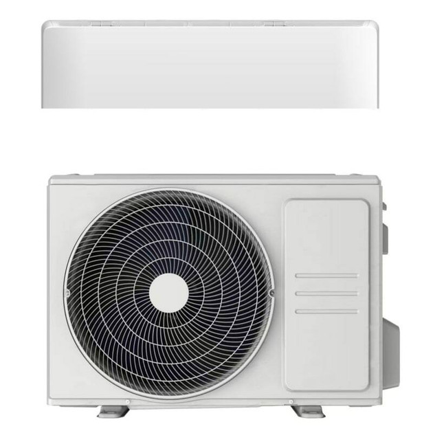

On halpa ILP
Tässä vasta halpa on. Hinta edellyttää, että sitoutuu vaikuttaja-asiakkaaksi. Tehtäväsi on levittää kokemuksiasi tästä todella laadukkaasta tuotteesta ystäväpiiriisi ja sosiaaliseen mediaan. ERIKOISKAMPANJA! ULTIMATE 09 R32 Wifi Inverter ilmalämpöpumppu. Rajoitetusti VAIN 100 €!
