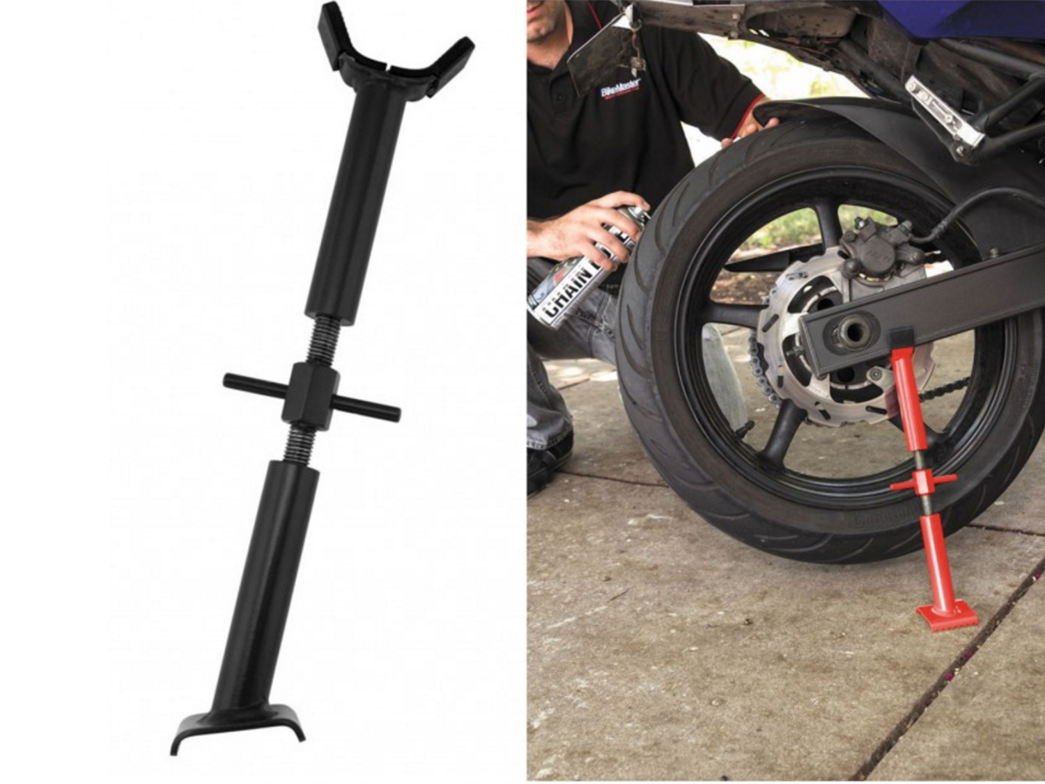

Minulla on takaboksissa aina mukana tällainen, tuolla saa takapyörän tarpeeksi ilmaan rasvausta varten eikä se vie paljon tilaa. Aiemmin noita sai myös motonetistä (omani ostin jo vuosia sitten), en tiedä mistä nykyään. Saman homman hoitaa toki jopa oikeanmittainen puuklapi jonka laittaa nojaamaan takahaarukkaa vastaan, nostaa pyörää vasemmalta puolelta sivutuen varassa just niin paljon että takarengas nousee ilmaan ja klapi pääsee sopivasti alle.
Ai niin tuollainenkin apuväline oli. :thumbsup:
Joskus muistelen nähneeni jossain tuollaisen ja miettineeni että tarviiko tuollaista. Totesin että huoltopukilla mennään.

Ettei vaan olisi myyjän myyntipuheita tuommoinen... Juuri tuotahan noille koeajopyörille tehdään, että liikkeen pihasta ja motarin rampille testaa kiihytystä kylmällä koneella. Ei voi olla kovin hyvästä. Sen verta tuota todistanut tapahtuvan :D
Oi muistan kyllä autoajoilta. Mekaanikkona niitä poljettiin ihan enemmän kuin tarpeeksi. Nimimerkillä entinen usean eri merkkiliikkeen mekaanikko.
