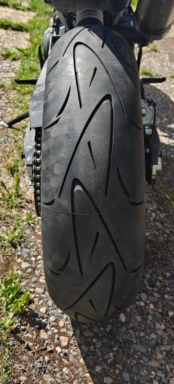

Tuollainen peruskoon halppis (111€) takarengas tuotiin tänään.
Tehty 44/2024 eli aika tuore. made in malaysia lukee myös.
Tuo rengasmallihan taitaa olla jo aika vanha. Luultavasti silti paljon littanaksi kulunutta Pirelliä parempi :) Täytyy vaan saada vaihto pikapikaa teetettyä.

Tänään kävin pyörällä mökkeilemässä, niin aika loppuun jo kului Pirelli Rosso 4 takarengas. Taisi jo mennä alle 1mm joka on se minimi. Eli melkein kankailla.
Eka Contin moporengas nyt tulossa käyttöön. On ainakin hieman erikoinen kuvio tuossa :)
Continentalin hinta vähäna elää. Nyt 126€.
Esim Dunlop olisi 117€. Mutta itsellä ei ole oikein Dunlop renkaasta mitään kokemusta. En ainakaan itse ole koskaan tilannut.

Tänään siis tuli aika hyvin kilometrejä mökillä käydessä ja (aika) nolliin meni jo tuo takarengas.
Eturenkaassa on kanssa vasen sivu kuluneempi.
Yritin myös verrata vanhaa ja uutta rengasta keskenään, mutta ei niissä mitään merkittävää eroa näy. Yleensähän matka-ajossa rengas kuluu keskeltä. Nyt ei ehkä aivan siltä näytä. Itse en oikein matka-ajoa aja, vaan jotain kivempia mutkateitä.

Huomattavasti muuttui 790 Duken ajokäytös päivän testin perusteella Contin takarenkaalla, kun vielä muistaa eron Rosso 4 renkaaseen. Ohjaus tuli ainakin paremmaksi, eli ei tarvitse väkisin viedä ja kallistaa? Huomattavasti kevyemmin ohjautuu siis.
Samalla varmaan halvin takarenkaan vaihto, 111€ + 25€. Conti siis joku vanha malli, mutta juuri hiljattain tehty rengas silti.
Toki tuo Rosso 4 oli varmaan helposti sakkorengas, kun ei oikein ollut enää mitään mitattavaa.
Vanhaa paistoa oleva vielä uudenpi/parempi rengas olisi näköjään 152€. En ole kyllä mitään vertailuita katsonut, että miten Continental on pärjännyt.
Vielä varmaan paranisi lisää ajettavuus uudella eturenkaalla, mutta täytyy antaa sen vähän kulua (hitaasti) lisää :)
En enää oikein muistanutkaan miten paljon mopossa vaikuttaa uudet pyöreät renkaat. Selkeästi siis ohjautuu paremmin. Saattaa olla 3 vuotta siitä, kun olen viimeksi renkaita tilannut, eli oli päässyt unohtumaan.
Hyvä saavutus myös, että en ajanut kankaille tuota Rossoa :D Ja sai niin nopeasti heti seuraavalle päivälle sen renkaanvaihdon. Ainakin kolme Pirelliä on mennyt kankaille keskeltä, kun matka-ajo syönyt renkaan ja ihan siinä keskellä ei ole mitään uria. Kaksi rengasta siis itse kulutettu (etu ja taka, Rosso Corsa) ja kolmas taisi jo mopon oston hetkellä olla entinen. Ei kyllä ihan kaikkia edes enää muista.

Konkurssimyynnistä saisi melko sopivaan hintaan ostettua 180/55R17 kokoisen takarenkaan. Pirelli Rosso 4, 122€.
Tilasin yhden itselle varastoon, kun takarengas kumminkin kuluu hieman eturengasta nopeammin.
Jostain muualta ostettuna 193€.
Taisinkin ostaa juuri viimeisen kappaleen. Tuossa kaikki renkaat, mutta kaikki "normaali koon" renkaat taitaa olla jo myyty kaikki.
