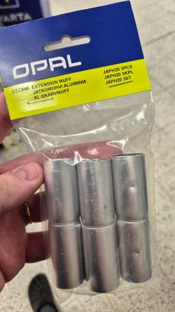

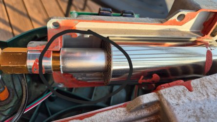

Oon taistellu taas reilun vuoden tän pioneer-paskan kanssa. Vaihdoin matalapainesäätimen, ei tällä kertaa auttanut. Nuohosin sisukset, ei auttanut. Liottelin suuttimen suodattimen brake cleanerilla, ei auttanut. Vaihdoin termistorin, ei auttanut ja hehkukin hajos jossain tässä välissä.
Lisäsin vitutuksissani aiemmin ketjussa mainostetun alumiiniputken suuttimen ja kennon väliin ja sehä heräs henkiin! Tosin hehkun puutteessa sytkärisytytyksellä, mutta enivei. Pitää tilata uus hehku ja koekäyttää pullollinen kaasua ja olla vasta sen jälkeen tyytyväinen.
Alumiiniputkena toimi aivan hyvin k-raudasta löytyny alumiininen jatkomuhvi, joka oli pari milliä tilavampaa kuin ketjussa mainostettu putki. Keskikohdan pokkauksesta poikki ja oli just eikä melkein hyvän kokonen. Mulla jäi näitä muutama pätkä yli jos joku sattuu Kempeleen suunnalla tarvitsemaan (ei maksa mitään).
