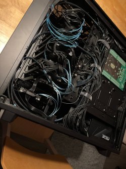

Fractal Define 7 ei XL itselläni jossa 12 kpl HDD levyjä kiinni, eli jopa pienempi kotelo voisi olla vaihtoehto, jos et välttämättä XL:ää tarvitse. Aivan loistava kotelo nassikäyttöön. Koppa täynnä Arcticin P sarjan tuulettimia ja lopptulos on hiljainen ja mikä tärkeintä, levyjen lämmöt ei ole mikään ongelma. Kuumempana nuo levyt kävi Qnapissa samalla kun mökä oli kamala.
On vain aivan uskomattoman painava setuppi.
Meshify 2 menisi ainakin 13kpl 3.5" levyä (kuvassa 2.5" SAS levyjä) ja Meshify 2 XL vielä enemmän. Tosin ainakin noilla 2.5" levyillä tekee vähän tiukkaa kiinalaisilla sas breakout kaapeleilla. Mutta joutuu ostamaan erikseen noita kovalevy kelkkoja. Meshify 3 taas lyhennetty niin, että siihen menee vain 2x3.5" levyt. Hyvänä puolena Meshify 2 on edelleen myynnissä.
Define 7 perusversioonkin menee 14kpl 3.5" levyä kiinni, niin sekin on perus harrastajalle hyvä kotelo. Ja levyt pysyy viileinä, koska ovat suoraan tuulettimien edessä.
Itsellä voisi olla toinen noista myynnissä, kun vaihdoin sen keväällä noden 804 koppaan backup serverin osalta.
