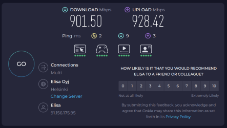

Speedtest antaa 950Mbps up ja down, ping 3, dl ping 8 ja up 100.

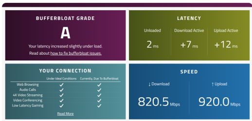

Valoo 1G/1G kuitu suoraan katti6 koneelle. Näyttää hyvältä vieläkin.
