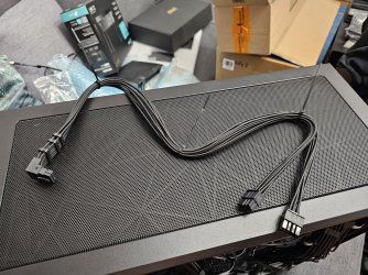

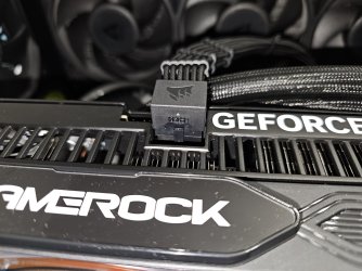

Ei ole. Tarkastelin tuota Corsairin johtoa ennen sen kiinnittämistä. Kuvista heikosti erottuu mutta ekassa näkyy keskellä vähän johtoja ja tokassa nuo "sense" johdot kaartumassa.
No huhhuh, tuo on kyllä riskaabeli toteutus. Voihan siinä olla, että nuo on jotenkin pre-bent sillai, ettei terminaaleihin enää kohdistu merkittävää voimaa, mutta silti.
Ns. oikeissa 90-asteen liittimissä kun johtimet lähtee suoraan sivuille. Myös sellaisia toteutuksia olen nähnyt, että on käytetty suoraa piirilevyliitintä ja pientä piirilevynpalaa välissä.
Seasonicilla näyttäisi olevan omanlaisensa toteutus tuolle 90-asteen liittimelle: Seasonic Unveils New 12V-2x6 Connector, the Revised 12VHPWR on Weibo
"Seasonic’s redesigned 12V-2x6 connector sports a reinforced terminal structure equipped with high-current resistant steel alloy right-angle terminals"
Pitäisi itellekin hommata 90-asteen johto 5080:lle, joten täytyykin olla hyvin tarkka että minkälaisen hankkii. Mitä olen tutkinut, niin Seasonicin johdon 2x8pin päät olisi yhteensopivia Corsair Type 4 - powerin kanssa, joten paljon mieluummin ostan kyllä tuon Seasonicin version kuin Corsairin oman taitetun.
Joo oletin kanssa että tää johto olis tuollainen että kontaktit on suoraan sivulle mistä johdot sitten lähtee mutta eihän se sitten ollut. Mutta tää nyt on kuitenkin virallinen johto tälle virtalähteelle...
