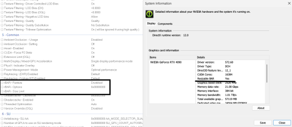

Jaahas ja sitten tällainen ongelma tullut esille nvidian ajureiden kanssa.
Jos resizeable bar on päällä biossissa, niin se ei välttämättä ole päällä nvidian ajureissa. Se pitää erikseen laittaa päälle. Mutta sitä varten pitää käyttää Nvidia Profile inspectoria ja sen kautta laittaa se päälle.

Jaa-a.. Piti itekin käydä tarkistamassa, vaikka AMD-prossulla olenkin ja Nvidia CP:n mukaan Re-Bar on päällä, mutta inspectorissa pois.. :confused:
Hienosti kyllä Nvidia vetää näillä ajureillaan nykyään! :facepalm:
Edit. Hieman kun kaivelin, niin ilmeisesti ton commonin kuuluukin olla oletuksena pois päältä ja whitelistin perusteella sitten enabloidaan pelikohtasesti.

Kuten aiemmin jo todettu, tuon kuuluukin olla globaalisti disabled ja whitelistillä normaalisti pelikohtaisesti päällä. Clickbait Jay vaan vauhdissa taas.
Tietty aina voi kokeilla pelikohtaisesti käsin pakottamalla päälle, jos peliä ei ole vielä whitelistattu.
Juu ymmärsin että se laitetaan päälle kun tarve vaatii, mutta kun aina ei voi olla varma meneekö se päälle varsinkin näiden ajuri ongelmien vuoksi se kannattaa varmaan tarkistaa

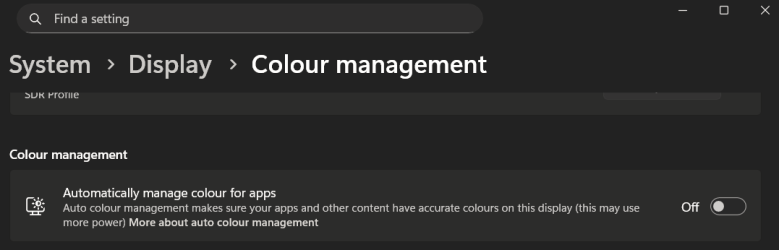

RTX HDR meni rikki 591.44:ssä ainakin itse todetuissa Snowrunner ja Routine-peleissä, todennäköisesti laajemminkin redditistä päätellen. Musta ruutu kun käynnistää pelin.
Itellä HDR-SDR-vaihdokset kusee joskus, jos Windowsin asetuksissa on color management päällä. Kokeile napauttaa tämä pois:
