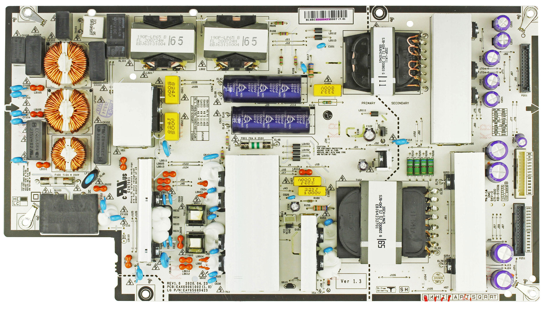

Kysellääs täältä, jos sattus olemaan tietämystä jollakin. Eli 4,5 vuotta vanha 65" LG CX on tässä kuukauden päivät tehny sellaista, että töllöä ei saa päälle enää muuta kuin tuulettamalla virtajohtoa. Eli pääsääntöisesti aina kun sammutan töllön niin punainen standby valo sammuu ja tämän jälkeen ei reakoi mihinkään kunnes käytän virtajohto irti ja pienen odotuksen jälkeen takaisin. Asetuksita tehdas resetti tehty ja ei mitään apua ollut siitä. Ja ainakin menen irrottamaan virtajohtoa niin kuuluu töllöstä sellaista pientä nakutusta joka loppuu kun virtajohdon irrottaa. Niin onko virtalähde menossa vai joku softa jumi
Virtalähteen konkat todennäköisesti menossa/menneet, osaava kaveri voi kokeilla itse vaihdella nuo tai sitten voi koko piirikortin etsiä ja vaihtaa.

Jaa näissä LG telkuissakin on konkka ongelmia. Eikö tästä vaivasta päästä koskaan eroon?
Ei liene vain LG:n murhe, yhtä lailla minkä tahansa merkin virtalähde voi kokea saman kohtalon, kun niissä vielä käytetään elkoja (?).
Ja voihan se olla jokin muukin komponentti, mutta ensimmäisenä oirekuvauksesta tulisi mieleen nuo konkat.
Virtalähde näyttää ihan suomessa maksavan ~250€
Kiitokset. Täytynee vähän tutkailla tuota virtalähde homma, jos vaihtaisi. Näytti kyllä simppeli hommalta tuon videon perusteella.

Taitaapi olla tyyppivika tämäkin, omaan 4v CX:ään vaihettiin täs taannoin powerikortti ton ongelman takia. Mystisesti tapahtui vielä kerran kortin vaihdon jälkeen, mutta nyt toiminu pari viikkoa ok - kop kop. Samalla vaihettiin paneeli kuolleiden pikselien takia, en ole havainnut mitään punertavuutta niinku joku tiesi kertoa - todella ok paneli muutenkin osu kohalle. Onneks tuli ostettua 5-v lisätakuu aikanaan.
Tämähän antaa toivoa itselle kun olet tuolla powerkortin vaidolla saanut kuntoon. Itse sunnuntaina laitoin tuon powerkortin tilaten että, jos tuolla tokenee tämä oma töllö niin ois hyvä homma kun paneeli on vielä hyvässä kunnossa.
