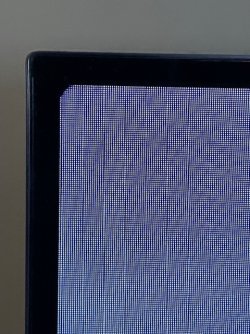

Takuunalaisesta C3 OLEDista on alkanut vasemmasta yläkulmasta pikselit kuolemaan. Jospa tälle saisi paneelinvaihdon takuuseen.
Onko ajantasaista tietoa LG:n OLED-telkkareiden huoltopaikasta? Verkkokauppa.comin sivuilla on vaan linkki LG:n omalle tukisivustolle, mutta mieluummin laittaisi mailia suoraan huoltoon.
Gigantin hakukoneesta kun hakee "LG" ja valitsee televisiot, niin näyttäisi edelleen olevan Elcare ja heidän järjestelmässä voi vk.comin valita myyjäksi:
Laitoin huoltokutsun menemään, katsotaan mitä tapahtuu. Vika näyttää siis tältä.

Tuon minun LG C3:n huoltokeissi meni todella hienosti. Viime viikon tiistaina haki Posti telkun kotoa ja tänä aamuna se tuli takaisin. Reilun viikon oli siis reissussa ja paneelin siihen Elcarella vaihtoivat. On siis taas kuin uusi. Todella positiivinen yllätys, miten nopeasti ja helposti meni. Jospa tämä nyt sitten taas pari vuotta kestäisi. Sitten varmaan tekeekin jo mieli päivittää isompaan kokoon ja johonkin uuteen teknologiaan.
