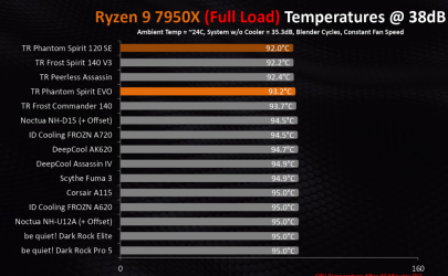

@PorcupineTea tuoreempi Phantom Spirit 120 EVO malli on kyllä pirun kova, mutta Suomen hinnat tuttuun tapaan korkeat. Tuo halvempi SE riittänee mainiosti ollen myös erittäin hiljainen! Jäähdytys teho 224w ei jää EVOsta kauas. Näissä taulukoissa tuo 120 malli 120 SE sijaan, mutta käytännössä erot näiden kahden suhteen pienet. SE on lisäksi matalampi ja kevyempi. Nähtäväksi jää saadaanko jotain BF tarjousta näistä TR:n tuulettimista.
Tuo EVO malli suoriutuu paremmin Intel-alustalla kuin vanhempi Phantom, mutta taas AMD alustalla heikommin:
Linkki: https://www.youtube.com/watch?v=cgkggcBBW8Q
Erot toki on marginaalisia ja käytännössä nuo on suht identtisiä suorituskyvyltään. Ja erot on oikeasti niin pieniä, että melkeimpä menee virhemarginaaliin ihan testimetodistakin riippuen. Evo on näyttävämpi ulkonäöltään ja siitä joku voi olla valmis sen reippaan kympin maksamaan.
