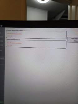

Joo vähän tuossa jännää kakkaa meinasi olla, kun sain basen vaihdettua ja piuhoitettua. Base päälle ilman rattia ja fanan control panel näyttää että base tunnistuu. No sitten lykkään ratin (F1 2.5 X) kiinni ja eipä tunnista rattia. Fanan Control panel vaan vilauttaa hetkellisesti että ratti olisi paikallaan ja sitten häivää.
Sitten basesta virrat pois ja takasin päälle ja niin ratti tunnistuu ja kaikki näyttää toimivan. Sitten huomasin että base olikin compability modessa eikä PC modessa. Napautin virta painiketta ja punainen valo vaihtu ja samalla hävisi ratti taas ja ratissa luki xbox mode. No siitä sitten vaihtelin tiloja edes takasin ja missään tilassa ei ratti taas tunnistunu.
Aikani rattia irti, virtoja pois päälle jankkausta niin jostain ihmeen kaupalla pc mode lähti toimimaan ja ratti tunnistuu. Kaikki näytti toimivan muuten ok mutta ratin vaihto tarvi aina basen uudelleen käynnistämisen.

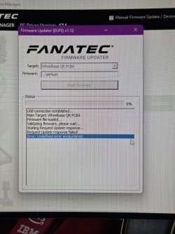

Sitten päätin että päivitellääs nyt firmikset. Baselle ja WQR:lle oli uudemmat firmikset saatavilla. Eka kerralla kun aukaisin Firmware managerin niin sanoin WQR:lle että up to date ja versio oli 0.0.0.0., tässä mulla oli ratti jo irti ennen kun aukaisin managerin.
Sitten laitoin ratin paikalleen ja perus basen uudelleen käynnistys ja firmware manager tällä kertaa näytti että uusi versio saatavilla. Ei muuta kun päivitys hommiin. Itse basen päivitys onnistu mutta sitten kun tuli WQR:n vuoro niin siitäpä se jännitys sitten alkoi. Päivitys feilasin jo alkuun "Request Update response failed! Error: Undefined error encountered." viestiin.
No onneksi ei kuitenkaan mikään mennyt pilalle ja kaikki toimii niin kuin ennenkin.

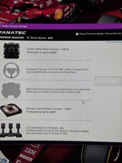

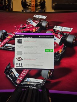

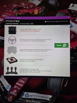

Muutaman kerran uudelleen kokeilin tätä ja aina sama lopputulos. Sitten muistin että tänään päivemmällä luin fanan foorumeilta, että joku ehdotti laitaa base toiseen usb porttin ja vielä sellaiseen ss porttin. No tämän tein ja KAPPAS! WQR:n firmware meni ongelmitta pirttiin ja päivittyi.
Ja nyt kaikki näyttäisi toimivan niin kuin pitää. Ratit voi vaihtaa lennosta ja tunnistuuvat heti. Oma veikkaukseni on, että eka usb portti oli sama portti jossa CLS DD base oli kiinni ja tämän takia CS DD:n ajuri ei ehkä latautunut oikein. Kun tein tuon usb portti vaihdoin ja aukaisin sen jälkeen Fanan Control Panelin niin se asenteli ajurit uudelleen.
