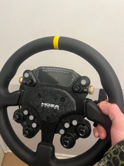

Vajaan 1kk ikäiseen R3 Mozaan tuli hommattua alkuperäisen ruorin tilalle heidän 300mm kehä. Tuntuma nousi toiseen potenssiin, siinä missä orig. 280mm kehä on poikkileikkaukseltaan litteähkö josta en pitänyt niin tämä isompi ruori on pyöreämpi (ei ole täysin pyöreä) ja on muutenkin paksumpi.
Sopii aikuiseen käteen paljon paremmin kuin alkuperäinen korvike, ja kyllä halkaisijan +20mm:lla on iso vaikutus muutenkin fiilikseen. Suosittelen, hintaa oli 70€.
