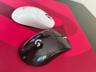

Logitechin insinöörit on kyllä olleet kunnioitettavan kekseliäitä tuon hiiren suunnittelussa että takaisin kasaan laittaminen on mahdollisimman vittumaista ja kuoren liitoskohdat ihan paskana koko matkalta kun pitää vääntää väkisin muovi klipsit auki että hiiren saa palasiksi tuon ruuvit tassujen alle ideologian lisäksi.
muok.
Kyllä uus g303 se tuntuu kummiskin kivalta kädessä. Huomaa heti kuinka kulunut tuo vuoden vanha yksilö oli.

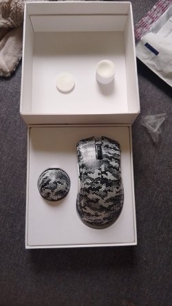

Ostin Amazonin tarjouksesta tämmöisen:
Brand Name Razer
Model Name DeathAdder V3 HyperSpeed
Model Number RZ01-05140100-R3G1
Box Contents Manual, Razer DeathAdder V3 Hyperspeed, USB cable, USB cable., hyperspeed dongle
Razerin softa päivitti USB-vastaanottimen ja hiiren firmikset.
Polling rate jää maksimissaan 1 kHz vauhtiin ja 2 kHz olin ajatellut laittaa?
Sama 1 kHz maksimi johdon päässä ja donglella.
