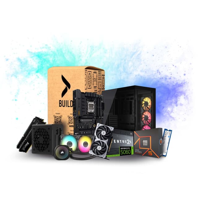

Pelikone 9-vuotiaalle. Gigantin Build 140?
28.06.2025
12
Etsin pojalleni pelikoneen syntymäpäivälahjaksi. Hän on itse säästänyt siihen 350 €, ja minä maksan loput. Onko Gigantin Build 140 hintansa (950 €) arvoinen vai löytyykö muualta vastaavaa tai mieluiten edullisempaa? Wifi on ehdoton vaatimus.
Tällä hetkellä Fortnite on vaativin peli, mitä hän pelaa, mutta koskaan ei tiedä, alkaako hän pelaamaan raskaampia pelejä vai hiipuuko kiinnostus. Siksi tuntuu turhalta maksaa yli 1000 €, mutta toisaalta olisi hyvä, jos konetta voisi päivittää parin vuoden päästä.
Olen katsonut käytettyjä koneita jo useita viikkoja, mutta täällä Vaasan seudulla tuntuvat käytetyt olevan ylihinnoiteltuja ja vanhentuneita.

Tämä on enemmänkin sitä, että 7500F on hyvä prosessori, eikä se ole se Gigantin pelipaketin huonoin osa. Sillä pelaa ihan kaikkia pelejä ja se ei jää pullonkaulaksi.
Ryzen 3600 voi jäädä, lähivuosina. Kyllä silläkin kaikkia nykypelejä pelaa.
Ja kun Gigantin paketista puhutaan, niin siis:
  • Prosessori on oikein hyvä, melkein parempi kuin mikään AM4-alustalta (peleissä) , ehkä 8-core X3D-mallit on itusen parempia
  • Muistit on hitaammat kuin normaalisti ja niitä on 2x8GB, jonka @Timo 2 antaa ymmärtää, että se ei enää riitä.. Älä kuitenkaan osta toista paria, jos haluat 32GB , vaan suoraan 2x16GB hyvää muistia ja myy vanhat
  • RTX 5060 olisi oikein hieno, jos se olisi 250€ kortti, mutta siitä on hankala sanoa asioita, kun se kuitenkin maksaa erikseen ostettuna enemmän - ja se on huonompi kuin veljeni ikivanha 3060 Ti.. Ja se 330€ RX 9060 XT 8GB on sitä sen verran nopeampi, että ostaisin aina vaan sen.. Lisäksi 8GB VRAM ei varmaan myöskään sovi @Timo 2 ..
  • Emolevy on parasta tässä setissä... Siihen voi helposti päivittää paremman prosessorin tilalle.. Ehkä pientä miinusta, kun on 2v vanhaa 600-sarjaa, mutta kuka niitä uusimpia USB-liitäntöjä tarvitsee?
  • Kotelo on hyvää keskiluokkaa ja siellä kiertää ilma.. Lisäksi, RGB! En vaihtaisi koteloa, vaikka ostaisin tämän osien takia..
  • SSD on se minun mielestäni huono Kingston kakkasarja, mutta se on niiden halvin ja muut Kingstonin levyt on hyviä, niin näitä nyt näkyy kaikkialla. QLC on pahasta.

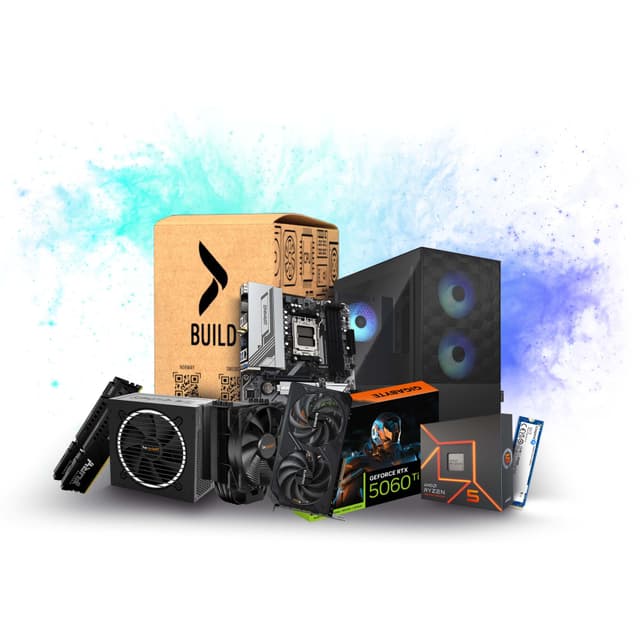

Nyt on tullut uutta tarjousta taas niin 999€ saa 16GB 5060 Ti mallin. Tuo on jo kova pelikone tonnilla.
Ainoa miinus tuossa on 16GB RAM, siihen kannattaisi vaihtaa 32GB tilalle, toki hintaa tulee noin 60€ lisää kun 16GB muistit myy pois.
Ne on vielä ne samat hitaat muistit, kun tuolla toisessa päivitysketjussa, niin ne todellakin kannattaa vaihtaa.
Ja juuri näin, että ostaa uudet ja paremmat - ja myy vanhat pois.
Tyhmää olisi vaan ostaa 2x8GB hidasta muistia siihen rinnalle. 5600CL36 vastaa saantiviiveillään 6000CL39..
Gigantti Build 241 tuli tilattua, 10 vuotiaalle. :lol:
Muistin lisäyksen jo ajattelinkin, mutta vaihdetaanpa samalla 2x8GB -> 2x16GB. Esim. jommat kummat alla olevista?

Gigantin Build 241 näyttää ihan hyvältä, eikö? Ainoastaan muistit taitavat olla aika heikot?
Onko kenelläkään kokemusta Gigantin toimitusaikojen pitävyydestä? Sivulla lukee, että saapuu keskusvarastoon 14.7.2025. Poika täyttää 23.7 — varmaan hauskempaa saada kasa tietokoneen osia kuin pelkkä kuitti lahjaksi :)
Noissa gigantti-buildeissa on se hyvä puoli, että osat voi vaihtaa. Ja se toimii niillä mukana tulleilla osilla, niin ei ole pakko vaihtaa heti. Voi antaa vaikka ensi vuonna paremmat muistit lahjaksi, tai muuten pikkuhiljaa päivitellä konetta. Pelaamaan pääsee heti.
Muistit rokottaa suorituskykyä tyyliin 5-10% . Tuolla on lisää:
Sieltä viimeinen kuva:
Näin se menee vaativissa peleissä, 6000Mhz tiukkalatenssiset on omassa ryhmässään noiden parempien kanssa ja nuo hitaammat tuolla omassaan. Mutta pienistä eroista puhutaan. Toisessa ketjussa vaan ollaan vaihtamassa prosessoria ja jättämässä hitaat muistit, joka on vaan tyhmää. Pahimmassa tapauksessa nopeus nousee vähemmän kuin pelkällä muistien vaihdolla.
Ja kannattaa tuolta lueskella noista Gigantin toimituksista:
Ja jos tulee noin nopeasti syntymäpäivä, niin kannattaa tuo kone koota itse, vaikka Datatronicilta ostaisi (tai Gigantilta). Kokoamispalveluun on jonoa.

Ehkä tämä ostoskori on kuitenkin parempi kuin Build 241. Isompi kotelo, parempi emolevy? ja paremmat muistit - Hinta Ryzen 5 7500F -prosessorilla on 1054 €.
Ajattelin tilata jo tänään, ellei kellään ole parannusehdotuksia (jotka eivät nosta hintaa).
Ainakin aiemmissa kalliimmissa buildeissa on toimitukset viivästyneet. Noissa kaikissa tosin tehokkaampia näyttiksiä, joilla oli keväällä erittäin huono saatavuus/hinta eli tilanne nyt tämän buildin kanssa voi olla sama tai voi olla olematta.
Jos suostuu ottamaan riskin tuon toimituksen suhteen niin toi tonnin kone 5060 Ti:llä on kyllä hyvä tarjous. Äkkiseltään hinta.fi selauksella nyt just heti ei saa varastosta 110e 6000CL30 muisteja, niinkuin pitkään on saanut. Odottamalla ajan X varmaan sais. Jos nyt heti pitäis saada niin ehkä:
Ja jos muistit joskus päivittäiskin (niin kuin @hsalonen kirjoitti, voi tehdä myöhemminkin), on ihan harkitsemisen arvoinen vaihtoehto jättää se paketin mukana tullu oletettavasti 1x16 kampa jonnekin kaappiin tai pöytälaatikkoon sen sijaan, että myisi pois joillakin kympeillä. Noissa Gigantin paketeissa on 5 vuoden takuu, mikä on poikkeuksellisen pitkä aika PC-komponenteille, mutta se saattaa sitten vaatia että sulla on jokainen paketin mukana tullut alkuperäinen osa siinä. Eli vaikka vaihtaiskin muistit, pitää sen alkuperäisen "takataskussa" mahdollisia takuukeissejä varten, jos ei nyt välttämättä tarvii niitä joitain kymppejä, jotka siitä myydessä saisi.
Hinta on tainnut tämän väännön aikana jo nousta kympillä samoissa osissa :)
Datatronicin ehdotettu buildi on laadukkaampi, mutta 5060 Ti 16GB on vähän nopeampi näytönohjain, ja siinä on DLSS ja framegen (jotka voi olla täyttä hepreaa 9v:lle). Miksi sinulle ei ole tätä suositeltu? Se maksaa 100€ enemmän ja on suunnilleen samantehoinen. Ei ole katsottu tuota eroa lisähinnan arvoiseksi.
Se on tätä säätämistä sovitun budjetin ympärillä tämä. Aina laittamalla satasen saa jotain parempaa, ja nyt on mietitty budjettiin sopiva kokoonpano. Kaikkea ei saa, niin pitää optimoida.
