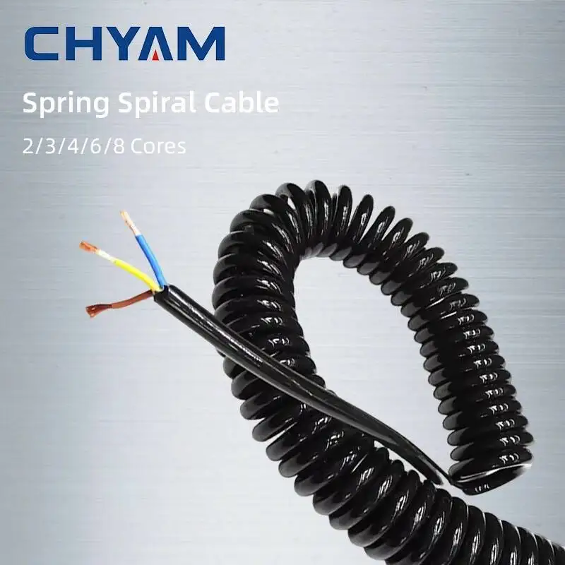

Mistä saisi 8-napaista n.0,25mm2 kierrekaapelia? Eli ikäänkuin vanhan lankapuhelimen spiraalijohtoa, mutta 8-napaisena?
Ei vaan tunnu millään osuvan hakusanat kohdilleen, olen yrittänyt 8*0,25 spiral cable, ethernet spiral cable, jne ja samat kotimaisella... Rakenteluprojektiin tarvisi tollaista. 7 napaakin riittäisi, mutta sellaistakaan en ole löytänyt kuin peräkärryn sähköjohtoa, joka on taas liian paksua...
Ostat tavallista kaapelia ja laitat spriaalille?
Kiitos, täytyy pitää tuo vaihtoehto mielessä ellei mistään löydy millään ilveellä valmiina. Tuo kaapeli vaan olisi 4-5m per kappale ja niitä pari niin mieluummin ostaisi valmiina kuin askartelisi. :D
Kiitoksia kaikille vinkeistä, noistahan alkaakin jo löytyä vaihtoehtoja. Aliexpressistä tilaaminen on jäänyt vähiin tulliuudistuksen jälkeen niin ei tullut edes sieltä vilkaistua. Eivät näemmä tuollaiselle tavaralle ole EU-varastoja perustaneet joten odotteluksi ja tullailuksi menee.
