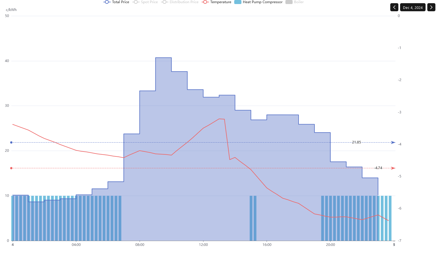

Onkohan ongelma vain minulla vai mistä syystä tuossa ei enää näy kellonajat?
Graafin kanssa on ollut jotain hässäkkää viime päivinä, epäilyksenä oli ettei olisi saanut ladattua javascript-kirjastoa oikein tuolta highchartsin palvelimelta ja siksi se ei osalla näkynyt ollenkaan. Täytyy siis jatkossa siirtää kirjasto omalle serverille, useimmilla on graafiongelmiin auttanut selaimen välimuistin tyhjennyt. Ajat tuossa kuitenkin oikein on tulleet kun kerran palkitkin on oikein piirtyneet.
Itsellä myös tämä ongelma näkyvissä. Olin juuri tyhjentänyt välimuistin koska oli ongelmana, että koko graafi jäi näkymättä.
Lisäksi tuo kellonaikojen puuttuminen tulee toisellakin selaimella.
Olen tyhjennellyt välimuistit, koittanut eri laitteilla ja eri selaimilla mutta en saa aikoja näkyviin. Kosmeettinen ongelma toki vain kun ohjaus toimii.
Itselläkin sama homma puhelimen kanssa nyt. Kerran sain toimimaan kun tyhjensin välimuistin mutta nyt ei auta sekään. Toisella selaimella puhelimella pelaa graafi kuten tietokoneella myöskin. Tosin kellonajat puuttuu tuosta uudesta graafista.
Tämä on kaikin puolin kummallinen ongelma, kun ei tule esiin minulla tai Atella millään laitteella, ja siksi sen debuggaus on äärimmäisen vaikeaa. Mutta jotenkin sen pitää liittyä graafikirjaston ja/tai nettiselainten päivittymiseen. Pyritään lähiviikkoina saamaan tuo selvitettyä.
Jos joku onnistuu kaivamaan sieltä selaimesta jotain JavaScript-virheitä, niin niitä voi palautelomakkeella laittaa, voisi auttaa asiassa eteenpäin.
Voi toimia joko tuon sovelluksen ansioista tai sitten tänään tehty pieni fixi tuohon graafin päivämäärämuodostukseen poisti sen jumituksen. En vielä uskaltanut siitä kovaan ääneen huudella ennenkuin somekansa vahvistaa vian poistuneen! :D
Nyt toimii! :thumbsup:

Toteutin tämän seuraavasti.
Ensin pitää olla hyvä käsitys siitä, kuinka suuria kuormia on. Meillä on
- 0.65 kW pohjakulutus talvella
- 11 kW sähköauton laturi
- 11 kW kiuas
- 3 kW lämminvesivaraaja
- 2 kW maalämpöpumppu
Eli esim. tuolla Norskien taulukolla tavoitteena olisi, että piikit eivät saa ylittää 15 kW rajaa. To be on the safe side, pidetään rajana 14 kW ja siihen asti optimoidaan hinnan perusteella.
Käytännössä tähän on helppo osua, kunhan ei sauno samaan aikaan kuin autoa ladataan ja kunhan lämminvesivaraaja ei ole samaan aikaan päällä kuin auton laturi tai kiuas.
Toteutin tämän siten, että tietokantaan tulee yksi uusi aikasarja, EstimatedTotalLoad.
Ensin tähän aikasarjaan alustetaan pohjakulutus 0.65 kW. Seuraavaksi voidaan laittaa käyttäjän määrittelemä vakiokuorma halutuille ajoille, esim 1 kW klo 16-19 välille.
Tämän jälkeen optimoidaan sähköauton lataus lataustarpeen mukaisesti.
Seuraavaksi lämminvesivaraajan optimointi, jossa otetaan hinnan perusteella halvin ajanjakso, kunhan tuo 14 kW raja ei ylity.
Sitten maalämpöpumpun optimointi, kunnioittaen kuitenkin tuota 14 kW rajaa.
Markus

En ole sähköalan asiantuntija, mutta keskusteluissa usein nousee esiin seuraavanlaisia asioita mitkä käsittääkseni on hyviä käytäntöjä, ei välttämättä ainoa vaihtoehto.
LVV:n kontaktoria ohjaamaan esim Shelly pro, tarvittaessa samalla kontaktorin vaihto uuteen.
Ilpille tosiaan ei sähkökatkoja, vaan lämpöpyyntiä muokaten joko ha tai esim Sensibo.
Onko kattolämmityksessä minkälaiset termostaatit? Jos talosta löytyy se ns kotona/poissa -kytkin, tai termostaateista löytyy liitäntä tuolle lämpötilan pudotukselle, niin ohjaisin sen avulla lämmityksiä. Tuolloin saadaan vikasietoinen lämmitys, eli vaikka ohjaus jumittuisi päälle niin talo kylmenee vain sen noin 5 astetta.
Uutta sulaketaulua ei tarvita, jos vanhassa ei ole tilaa niin tarvittaessa pieni lisäboksi kylkeen.
