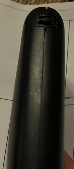

Wave on pullistunut (”on sitä ihan uutenakin”, koska sivut on pyöreät), mutta alkanut kuoret irtoamaan toisistaan.
Nyt pitäisi sitten ihmetellä, että koska ihmeessä tuon ostin. Jos saisi vaihdettua takuuseen.
Ei mitään oikeaa mielikuvaa koska ostettu, mutta uskoisin vastauksen löytyvän täältä foorumilta, jonkun toisen viestistä, että on omistajapäivät ja tälläistä pankkia olisi tarjolla tähän hintaan.
Edit: siellähän oli takuukuitti osio, missä tuo oli ja harmillisesti 2v ja 6kk ostosta.
Eli vaihdan vain kommenttini, että en suosittele :)
Edit2: kuva toisesta sivusta
