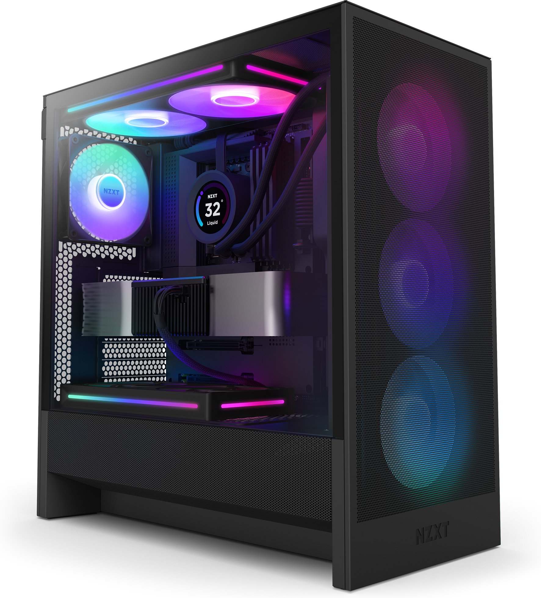

Koteloehdotuksia? Mieluiten Verkkokauppa.com koska lahjakortteja :D
Sellainen mihin käy järeimmätkin näytönohjaimet kun päivittää.
Ikkuna kyljessä olis kanssa jees.
Suht järkihintainen valinta, ei halvin muttei erikoisen hintavakaan.
Tuossa pikkuveljessä tulisi värit ja tuiossakin yli 400mm näyttikselle tilaa, virtalähteen asemointi perinteisempi kuin H7, jossa käännetyllä virtalähteen asennolla saatu täysin vapaaksi ilmavirtauksen lisäys alas.
Hyviä koteloita molemmat, että siinämielessä ei väliä. Mutta jos rajaus on vain että iso näyttis pitää sopia niin vaihtoehtoja on kymmeniä, sun muut omat mieltymykset, jos sellaisia on, suorittaisi karsintaa.
Tää on komia! Herättää sisäisen teinin :D
Ei kai se väärin ole.
Kannattaa katsoa etupaneelin liitännät, joissain koteloissa on vain 1 kpl USB 3 Type-A, toisissa 2 kpl. Esim Phanteks XT Prossa ja NZXT H5:ssä on vain 1 kpl. Mutta H7:ssa onkin sitten 2 kpl. Joistain voi puuttua USB-C, esim Signum 300 ARGB joka muuten olisi aika hyvä.
Tuommoinen kanssa löytyisi: Gigabyte Panoramic Stealth GB-C301G V2 ATX Mid-Tower kotelo, musta 99,99
Gigabyte ei ole kotelovalmistajana tietenkään mitenkään tunnettu. Mutta tuossa on ihan kohtuullinen hinta, heti varastossa, ja vaikuttaa speksien valossa hyvältä - 4x ARGB tuulettimet, ARGB hub, 2x USB3 + USB-C, katossa pölysuodatin, 360 AIO tuki katossa, tilava. (Arvostelu: Gigabyte C301 Review: Solid, but No Stand-Out Ilmeisesti tuuletinten ARGB valaistus ei ole tasainen)
Hyvä pointti! Unohdin noi USBt. Tää vaikuttaa hyvältä:
Tämä on Verkkiksessä törkysen kallis, mutta mahtuu näyttikset, on 200mm tuularit edessä ja usb-paikkoja peräti 5 edessä. Verkkis ei valitettavasti myy hienompaa Wood Editionia.
