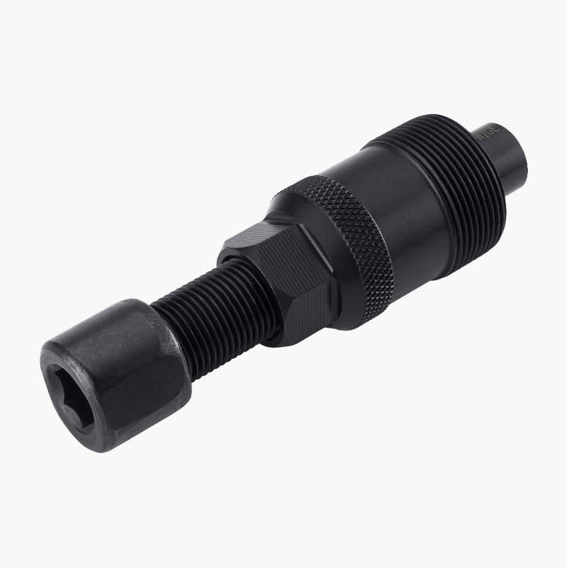

Kammet irtoaa Super B Classic Kampityökalu | Motonet Oy

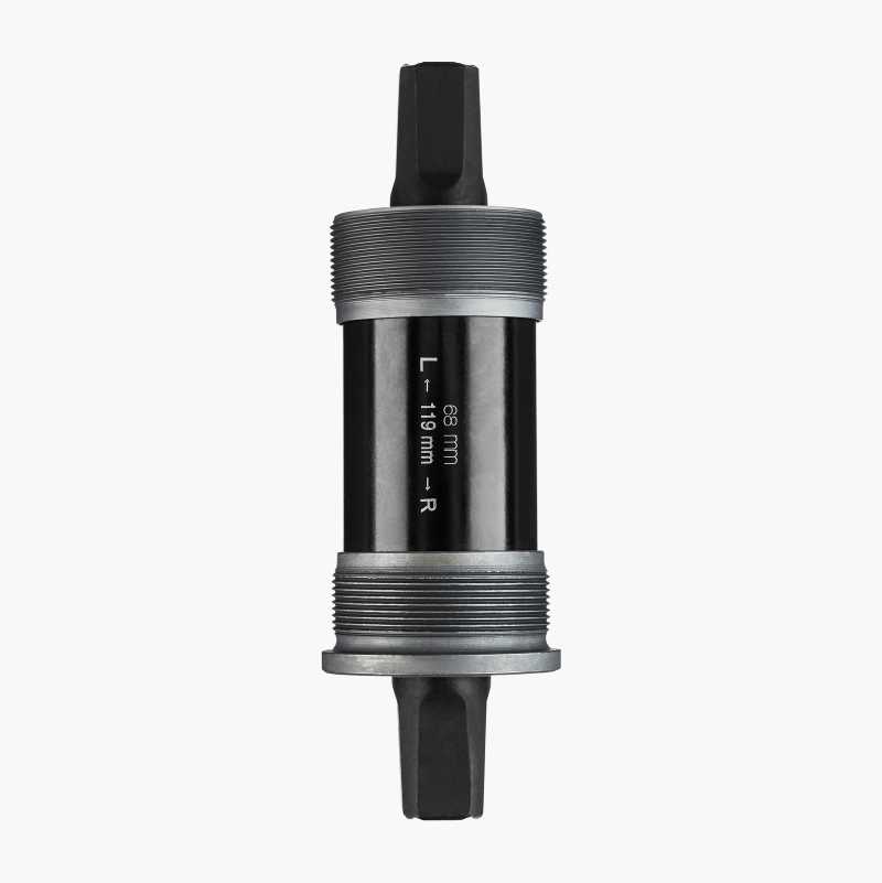

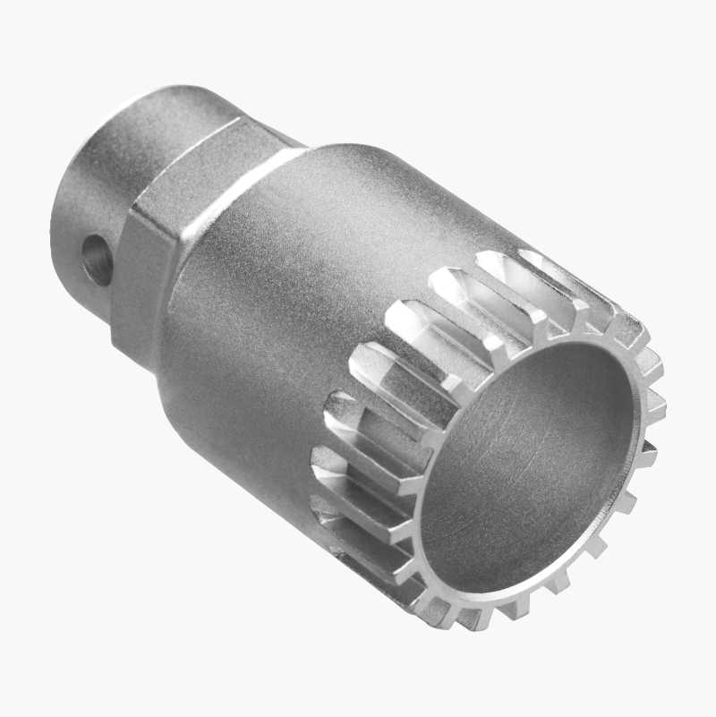

Nyt päästy siihen vaiheeseen että kammet on irti ja vasemman puolen lukkorengas lähti myös ruuvarilla + kuminuijalla napauttamalla helposti.
Mutta ilmeisesti tämä oikea puoli tarttee sen erikoishylsyn jotta saa auki? Vai lähtiskö tämäkin ruuvarilla naputtamalla, vähän vaikeampi päästä tuonne mutta ennenkuin lähen rikkomaan pyörää, työkaluja ja itseäni niin kysyn vielä täältä fiksummilta.
ilmeisesti biltemastakin löytyisi tähän hylsy Keskiölaakerin asennustyökalu
Kannattaa käydä hylsy ostamassa. Tarviit sitä kuitenkin asennusvaiheessa, että saat kireälle laitettua.

Ah mulla oli mielessä toisenlainen rakenne, mutta eiköhän tuo bilteman työkalu sovi jolla koko kasettihylsyn pitäis lähteä.
Ja kierre todennäköisesti vasenkätinen.
Tässä kävi juuri niin kuin täällä vähän peloteltiin eli oikean puolen kierteet ei lähde millään auki. Oon nyt vetänyt siihen puoli pulloa CRC:tä josko vähän auttaisi mutta muuten alkaa jo vähän huumori loppua. Toivon että kyseessä on nimenomaan vasenkäden kierre eli aukeaa myötäpäivään, muuten on kohta kierteet paskana pyörästä.
Oliko tähän jotain kuningasideoita? Auttaisiko kuumailmapuhaltimen käyttö, mietin että saako sillä jotain muutakin vahinkoa kuin mahdolliset maalivauriot jotka ei sinänsä paljoa haittaa.
Joku taisi kirjoittaa että laittaa hylsyn ruuvipenkkiin kiinni ja pyörittää pyörää päällä mutta vaikea nähdä miten saisi hylsyn pysymäään urissa tällä tavalla.

Sulla on varmaan tossa Bilteman hylsyssä joku varsi kiinni, oletko kokeillut käyttää jatkovartta jotta saat lisää vipuvoimaa? Ajaa siis aikalailla saman asian kuin tuo pyörän pyörittäminen "kiinteän" hylsyn päällä. Joskus auton renkaan pultti jämähtänyt niin tiukkaan kiinni että on pitänyt laittaa metrinen metalliputki kiinni avaimen varteen että on saanut väännettyä auki...
Joo siinä on about 30cm räikkävarsi kiinni tällä hetkellä, pitäs lähteä hakemaan kunnon jatkovartta Motonetistä jos ei muuten aukea.
