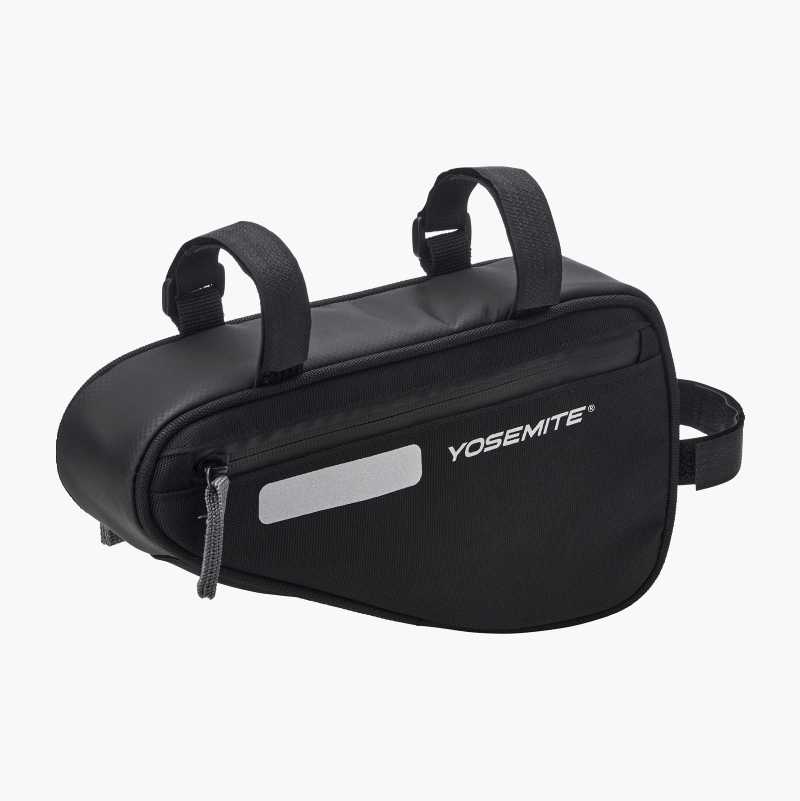

Ostin tänään pyöräillessä tuollaisen, kun täällä suositeltiin.
Hyvin mahtui 29" miesten maastopyörään, tänne sain saman tien Zefal-pumpun kiinni ja minipaikkausrasian tukevasti omaan paikkaansa. Lisäksi kannan monitoimityökalua, nippusiteitä, laastareita ja tiettyjä muita asioita. Jos lähtee vaan lähelle ajelemaan, mahtuu vielä esim. varavirtalähde ja johto mukaan. Lompakko, avaimet, kännykkä jne. laitan pyöräilyasujen taskuihin vetoketjuilla. Katsoin myös etulaukkuja, mutta en oikein lämmennyt niille.
Eihän tuollainen edes palvele, kun tarkoitus lähteä ensi viikollakin 100 kilometrin reissulle ja palata seuraavana päivänä takaisin 100 km.
Pitää mennä varmaan jatkossakin repun kanssa päiväreissuun, paikkaa toiselle pullotelineelle ei fillarissa ole ruuvien osalta.
Tuokin laukku vain kolme litraa, niin eihän tuonne edes mahdu mitään. Tarkoitus ottaa mukaan kunnon vesi- ja ruokavarastot, koska on jopa 40 km matkalta ei minkäänlaista kauppaa tai huoltamoa, vaihtovaatteet kaupunkiin kierrokselle, ylimääräinen sisärengas jne. Kyllä se 20L reppu tuntuu siihen kätevältä.
Niin ja vielä vaijerilukko pitäisi mahduttaa, U-lukkoon, pyörä tulisi olemaan hotellin pihalla yön yli.
Mulla on helvetin iso porkkana tollasta kamaa varten runkolaukun lisäksi.
Reppu selässä en kyllä suostu polkemaan ollenkaan. Viimeksi joskus koulupoikana. Mikään ei ole niin ärsyttävää kuin hiostava ja selässä heiluva reppu pitkällä matkalla.
