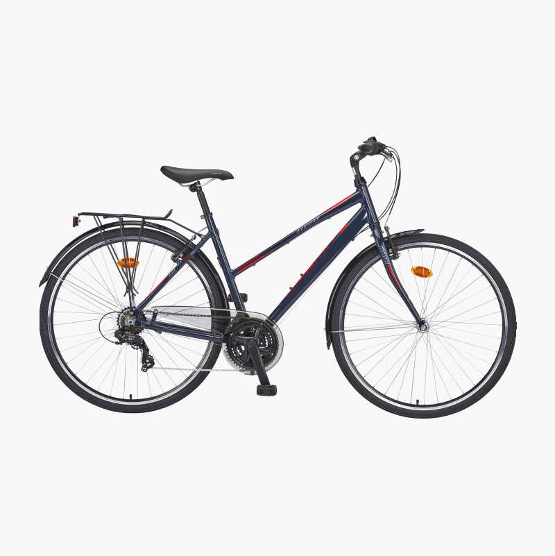

Onko nämä bilteman tai xxl alle 400e pyörät hyviä hintaisekseen? tulee työmatkapyöräilyyn kaupunkiin
Biltema on ihan kuraa.
XXL:n pyörä varmaan ihan käypänen hintaisekseen. Plussaa yksi eturatas ja hydrauliset jarrut.

Tässä mallissa paremmat osat, halvempi hinta sekä vakiona lokarit ja jalka:
Lokasuojat ja seisontajalka puuttuvat. Hyvin vähän näyttää olevan täyspitkille lokareille tilaakaan...
