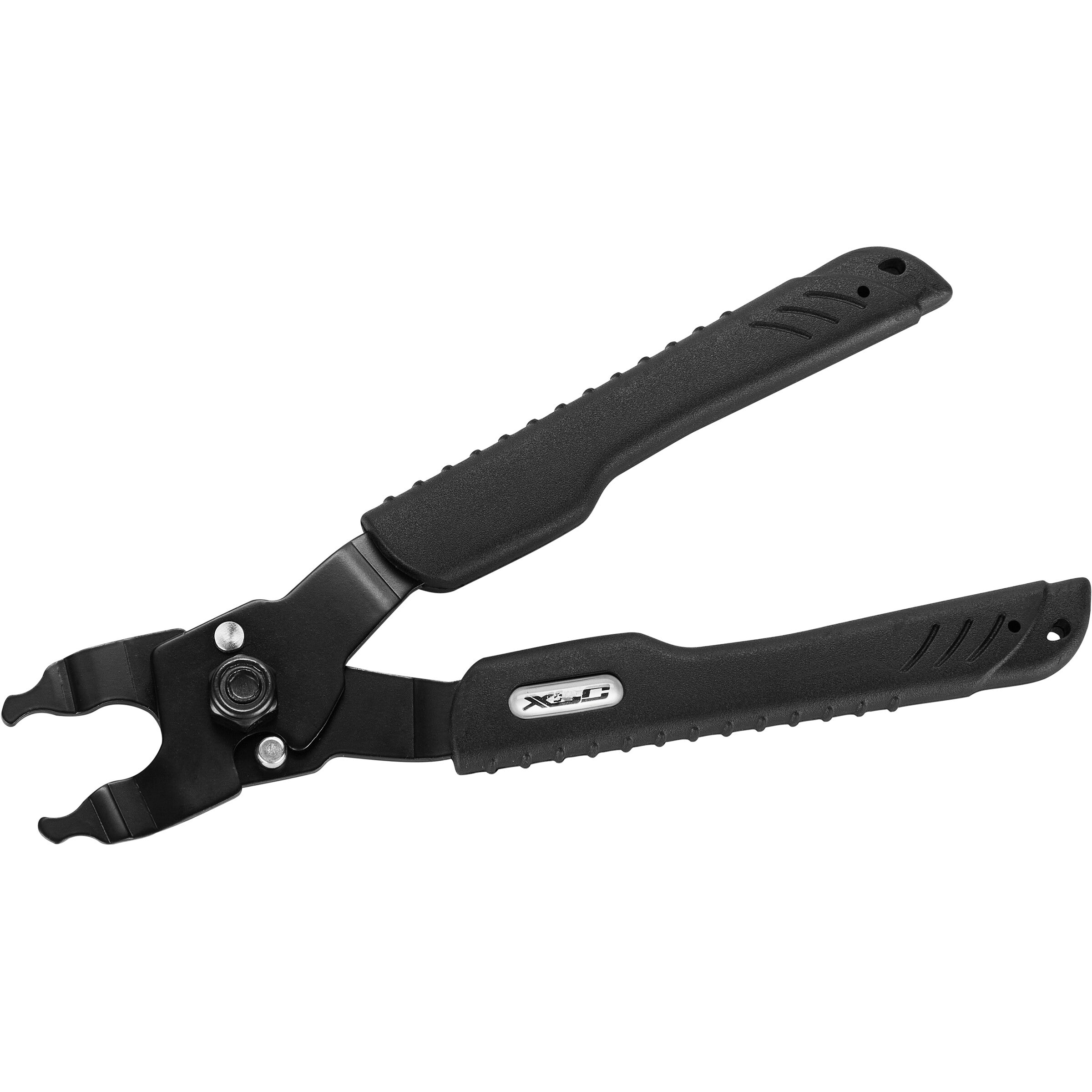

Muutenkin ketjuhommiin kannattaa hankkia pihdit joilla lukon saa kiinni ja auki. On helposti sen 15 euron arvoinen työkalu.
