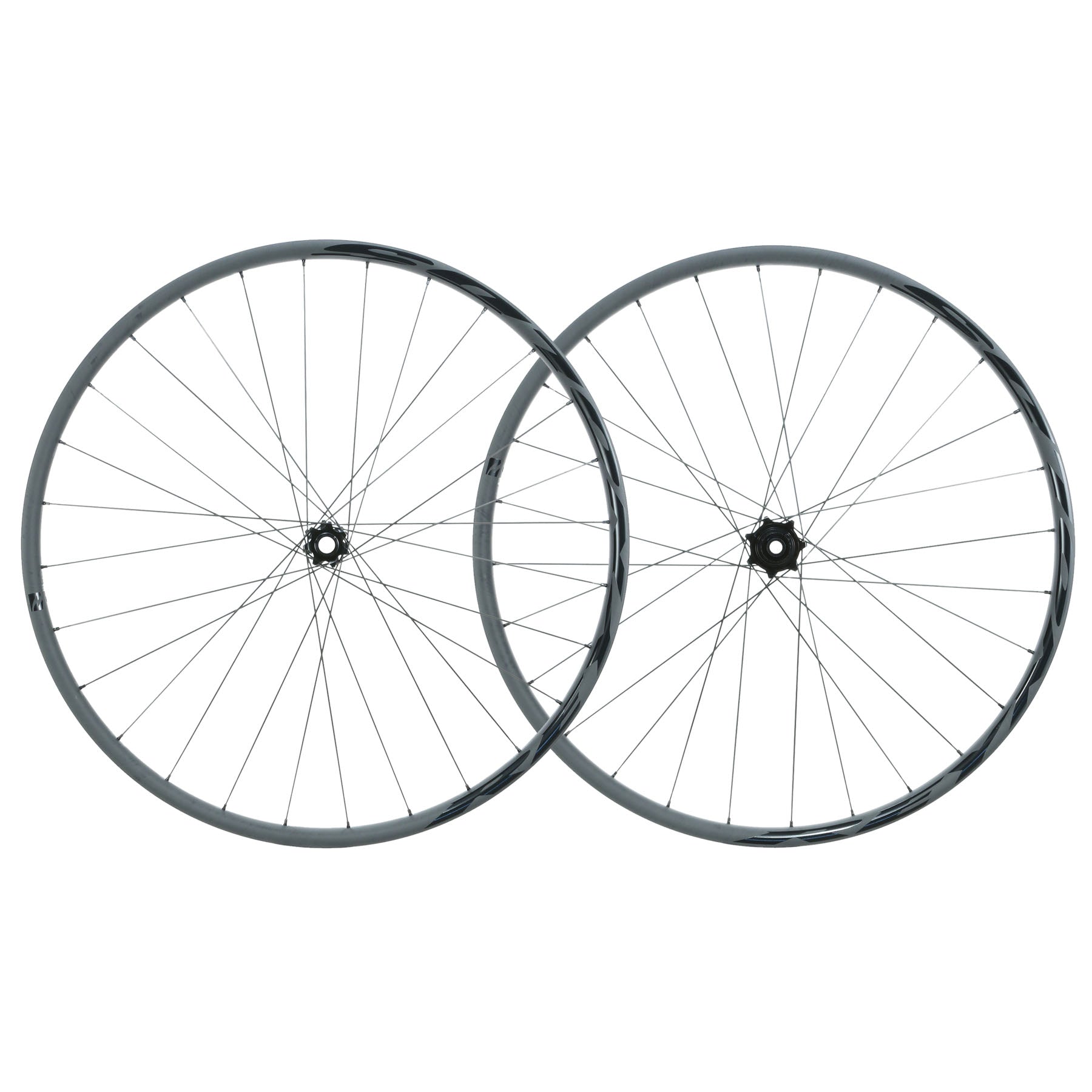

Mitäs mieltä näistä kiekoista, kun kuitukiekkoja kattonut vähän pidemmille reissuille, ja nuo +2kg ankkurit sit ku ajetaan "kalliolta alas"?
Katoin et expert mallit tulee Ringlen Super Bubba navoilla, mitkä saanut vähän negatiivista palautetta, mutta nuo Pro mallit tulee i9 Hydra navoilla, ja on silti halvemmat😳

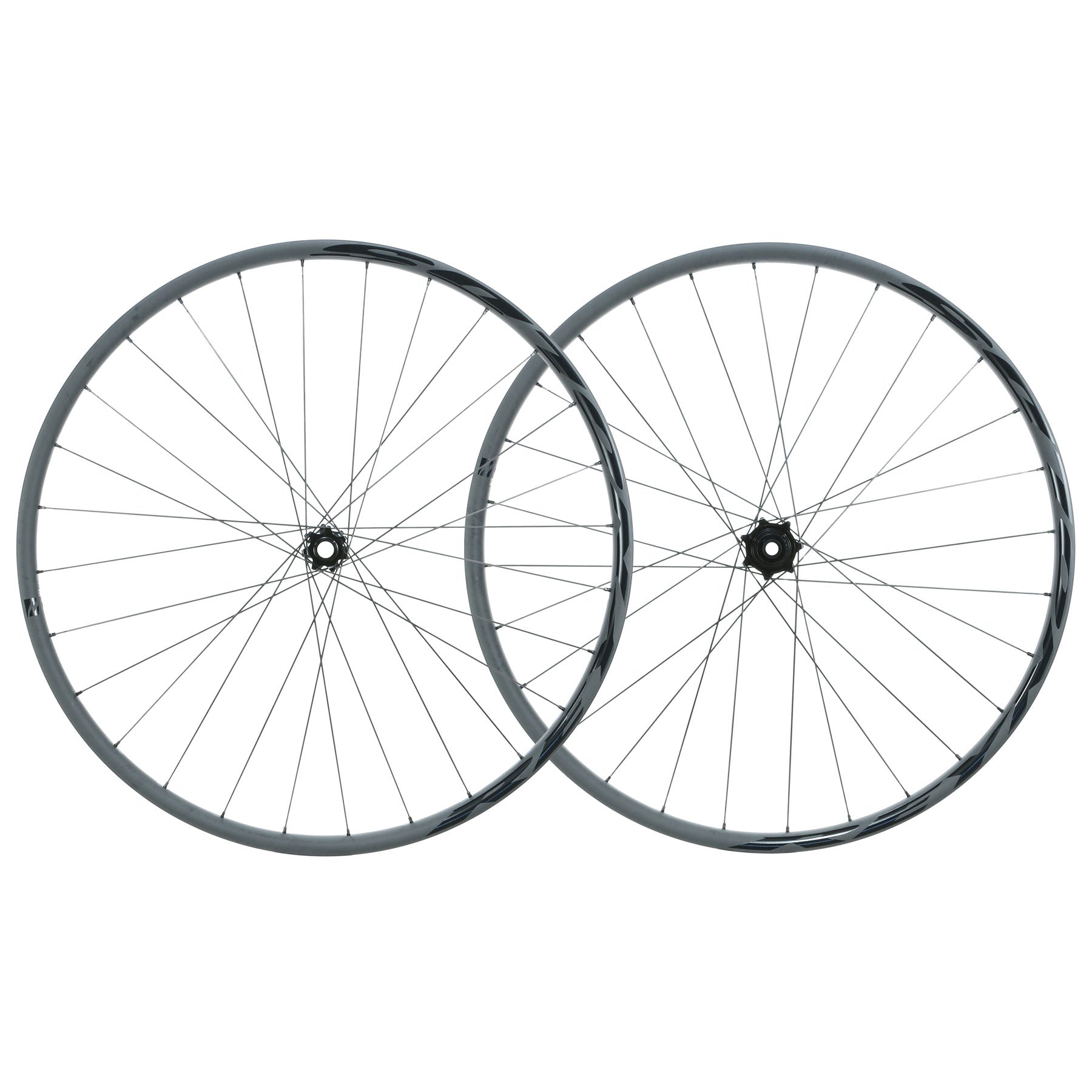

Nyt on kattottu hinnat kieroon.
Mulla hajois pää i9 navan kanssa.
Ei se niin rasittavalta videoita kattelles ainakaan kuulostanu. Tosin ei muutenkaan Pää ihan kunnossa ole. 157mm navan kanssa puoleen hintaan. Luulis siinä olevan jo hinta kohdallaan. 🤔
Jaa sulla on superboost.
Mä haluan äänettömän navan ja hydra on sieltä äänekkäimmästä päästä niin ei pysty.
Just puolasin dt swissin "halvan" 350 navan yhteen mankeliin ja yllätyin iloisesti äänettömyysestä.
Katoin just äsken noita ni xtr oliskohan ollu mis ei melkeen minkäänlaista ääntä. Noh, eipä pirikelloa tartte 😅 juu mondrakeriin tulee ni siinä superboost.
Ja ei tarvi muuten näköjään olla superboost, riittää et XD-vapari.

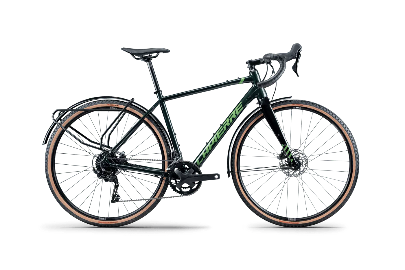

Hei olisi tarkoitus hommata gravel pyörä ja budjetti olisi tuossa 1000€ mailla. Sen verran uusi aihe minulle että olisin vailla ehdotuksia hyvälle ensipyörälle.
Muutama on tullut vastaan:
Onko kumpikaan noista hyvä aloittelijalle? Tuo Trek taitaa olla maantiepyörä.
Onko jotain toista pyörää joka lähtisi 1000€ budjetilla? Budjetti on aika tiukka joten voin tarvittaessa nostaa sitä hieman noin 100€

Kiitos! Olinkin juuri päivittämässä postausta, sillä pyörä on menossa lahjaksi puolisolle. Joten onko sokkona ostaminen riskialtista siis? Ajattelin että se olisi ihan ok, sillä PS valmistajista myy pyöriä suoraan netistä. Olisi hienoa jos pystyisin antamaan pyörän yllätyksenä, sillä puolisolla ei ole mitään käryä tästä ja on halunnut jo pitkään gravelia

Tuossa olisi hydrauliset jarrut tonnilla.
En näistä itse niin ymmärrä, joten joku toinen saa ampua ehdotuksen alas, jos tuossa on jotain oleellisesti pielessä. Painoa ei sivuilla näy, mutta ilmeisesti tarakalla + lokasuojilla painaa lähemmäs 12kg.

Whitessä myös pikalinkut jotka ei oikeen nykypäivää enää ole näissä pyörissä.
On siinä paljon rahalle vastinetta. Vaihteisto on 2x10, ei 2x11 kuten väittävät.
Turhan pitkät kammet, mutta tonnilla ei voi ronklata.
Vaikuttaa ihan pätevältä, kampien pituus tosiaan vähän turhan pitkä, mutta ei se käyttöä estä jos ei metsäpoluille poikkea.
Mutta pieninkin koko M joka liian iso 90% naisille. Sanoisin että tuolla budjetilla melko mahdoton löytää pienikokoista pyörää edes siedettävillä osilla. Naisten kokoja valmistetaan niin naurettavan pieniä määriä (ja sen näkee siitäkin kun monet ajaa ihan liian isoilla pyörillä).
Käytettynä voi hyvällä tuurilla jonkun löytää.
Edit. Tajusin nyt toki tehneeni typerän oletuksen että kysyjän "puoliso" on nainen vaikkei sitä missään mainittu. Auttaisi toki jos kysyjä itse kertoisi minkä kokoista pyörää / minkä kokoiselle henkilölle on etsimässä?
Tommonenki osu silmään, ois ainakin myymälässä kokeiltavissa. Kokojankin hyvin saatavilla. Toki ei myymäläsaatavuus auta jos ei asu pk seudun lähellä.
Juu pahoittelut! Kuskina on siis 160cm nainen. Tullut ehkä vähä sellaisiin ajatuksiin, että mentäis puolison kanssa testaamaan noita pyöriä, ettei tarvii sokkona ostaa.
