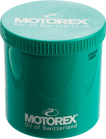

Aiemmin tilattu jo asennustahnaa:
Harmillisen pieni 20g tuubi vain, tuotahan voisi laittaa melkein jokapaikkaan minne osian kiinnittelee, erityisesti hiilikuituosien väliin mutta poislukien laakereiden rasvaus?
Sekä Laakeroinneille löytyy tätä Bike Greasea:
Mutta kannattaako tätä laittaa myös pedaalien ja keskiön kierteille vai koittaa saada tuo paste riittämään?
Lähti vihdoin vaihdesetti tulemaan Saksanmaalta, pari pikkuosaa myös tulossa ja sen jälkeen pitäis olla kaikki mitä tarvii ja valmiina kasaamaan palapeliä (+ takaiskut palleaan kun osa ei käy tai työkalu ei sovi).
Eikai tuota pastea kannata kierteisiin laittaa, on sen vertaa karkiaa tavaraa että kierteen toiminta ei ainakaan maha parantua, ite oon tuota käyttäny tuota hiilari stongaan, vipujen, grippien yms. asennuksessa niin ei lipsaa. Eli on tarkotettu esim. Clampin ja stongan väliin tekemään kitkaa.
Zefal pro II Gease on hyvä rasva jota voi sitte lutrata joka kierteeseen ym.
Aivan, laitan kierteille tuota Bike Greasea, pitäis olla käypää kamaa kaikinpuolin jos vaan kohde on oikea. Pastet sitten "kontakti kohtiin".
