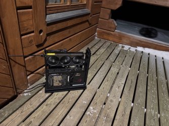

Kokeilin vähän tuon käyttäymistä kuumemmassa tilanteessa ja sammutin kotelotuulettimet. Ilmeisesti tuo huolehtii aika hyvin omasta ilmankierrostaan, kun tuulettimen kierrokset ei juurikaan noussut. Tai sitten vain tuossa tilanteessa CPU-tuuletin kierrätti sen ilman. Se nimittäin nosti kierroksiaan reilusti kun CPU alkoi lämmetä ilman kotelotuuletusta. Noh oli miten oli, aika huoletta tämän kanssa saa ilmeisesti olla.

Katoin yotubesta pari videota ja tuohan tekee ohjaimesta myös pienemmän!
kuvassa taichi jossa asennettu vesijäähy!
Vertailun vuoksi mun Taichin junction näytti pyörivän 85-88 asteessa ja edge sitten sellaisen 54-56. Tuulettimet pyöri 1300 rpm. Muistit 75 asteessa, mutta tässä onkin ne Samsungit, niin lienee tyypillinen lukema niille.
