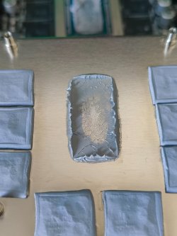

Omassa Primessä hotspot myös pahimmillaan reilu 30 astetta kuumempi... indiana jonesin path tracingilla kuritin korttia ja sain coren 58 asteeseen, muistit 88 asteeseen ja hotspotin 91 asteesee. -40mv ja -5pl. Pitää muistaa, että nuo testit ajetaan varmaan avonaisessa testipenkissä joten ilmankierto on eri luokkaa kuin suljetussa kotelossa.
Mulla tuo hotspot nousee melkein heti rasituksen jatkuessa hieman pidempään tonne n. 35-astetta korkeammaksi, mutta core jää yllättävän viileäksi aina. Tainnut olla alle 55-astetta coren lämmöt. Jotenkin liian epätasaisesti tuo lämpö siis jakautuu omassa tapauksessa. Aika kuumalta tuo sunkin yksilö kuulostaa jos power limittiä on laskettu.
Juu kyllä tuo hotspot itelläkin nopeasti nousee about muistien kanssa samaan tahtiin. Nopealla googletuksella mm. Taicheissa ihan samoja juttuja.
Kyllähän se hotspot on näillä 9070 korteilla lähes aina korkea. 30 delta on ihan normaalia varsinkin jos on korkeampi powerlimit käytössä.
Grafiikkapiirit näissä on ainakin oman kokemuksen perusteella kuperia, ja siitä johtuu nuo isot deltat lämmöissä. Heti korttien julkkarissa testasin tahnalla kontaktia jäähyyn, ja reunoilta paistaa päivä läpi :D

Laitoin hwinfo + rivatunerilla näkymää gpu lämpötilan + hotspot lämpötilan.
Eroa näyttää 40 astetta olevan.. Gpu 50, hotspot 91... Onko normaalia ihan noin iso heitto? Ja minkä lämmön mukaan se säätää nuo tuulettimet, onko hotspotin vai gpu lämmön?
Edit. No laitetaas nyt sitten kunnolla tämä puhaltamaa, katotaa vaikuttaako hotspot lämpötiloihin..
Stress testiä tehdessä nyt.
41C ero kuulostaa aika isolta. Samoin 91C hotspot 2500RPM tuuletinnopeuksilla, joka varmasti meluaa jo. Techpowerupin testissä taichin hotspot oli 364W kuormalla 83C tuulettimien pyöriessä vain 1200RPM. Olisiko huono kontakti jäähyssä?
Hotspotin mukaan taitaa tuulettimien nopeus yleensä säätyä ja myös Adrenalinen custom käyrä tottelee sitä.
No voe perhana.. Eli onkohan viallinen yksilö, vai ihan normaalin rajoissa tämä vielä?
Testaan näillä säädöillä stress testiä, katotaan vaikuttaako hotspottiin ja mikä meteli lähtee. Kerkesin editoimaan edellisee viestiin sillä aikaa kun olit tämän vastaukse kirjottanuki.
