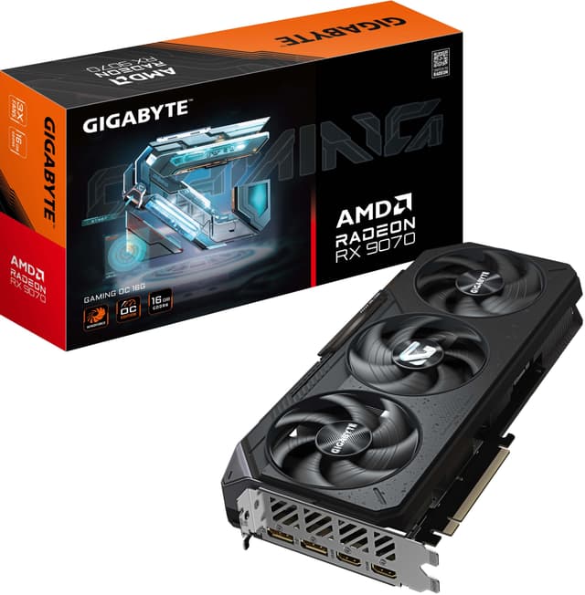

Onkos tyytyväisiä non-XT omistajia? Tuntuu kaikilla olevan XT malli, hintaero toki pieni.
Tota meinasin onko kokemuksia? Aattelin että perus 9070 ois just soppeli mulle, pienempi virta, lämmöt, koko ym. Tällä päivityksellä menis pari vuotta, jos sitte laittais koko koneen tai esim. 9850X3D.
Vai odottaako tarjouksia, uusia malleja ei ainakaan hetkeen ole tulossa mutta jos malttais vielä..

Mielestäni ei ole järkeä ostaa tuota hintaeron ollessa noin 100 euroa. Onhan sekin rahaa jonka voi sijoittaa vaikka muisteihin.

Ja meinaahan toi non-xt olla turhan pieni päivitys nykyiseen, fsr4 ja redstone toki tekee eroa lisää.
Eli menee nykyisillä johdoilla? On kytketty kuten vasemmalla ylhäällä kuvassa. Varsinkin jos pitää power limitin nollassa? Se piti sanoa että osamaksulla pakko hommaa, katoin tos että ainakin telialla ois nollakorot 18€/kk.
Ota taichi. Alle 2€ eroa kuukausimaksussa, mutta varmasti viileämpi ja parempi kortti.
