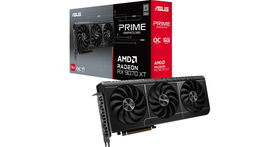

Ota taichi. Alle 2€ eroa kuukausimaksussa, mutta varmasti viileämpi ja parempi kortti.
Tuolla hintaerolla juu Taichia vaan, mutta ei tämä Prime missään nimessä huono kortti ole etenkään jos vielä sattuu samsungin muisteilla. Itsellä ei ton osalta lotto osunut, mutta kortista kun säätää tuulettimet noin 1600-1700rpmmään ja pikkuisen alivoltittaa nii eipä tämä nyt sen kuumempana käy kuin muutkaan kortit. Toki itsellä hynixit keskimäärin 84 astetta kun pelailee. Takuu myös Primessä 36kk vs Taichi 24kk jos sillä mitään merkitystä...

Tuli kiire niin tilasin nyt ton Asus Prime OC 9070 XT. Katotaan pysyykö tilaus. Eiköhän näillä pärjää mutta sen verran vielä että mistä se 1 2x8pin johto kannattaa hommaa ja että tarpeeksi hyvä? Vai otanko koko johtosarjan?
Siis löysit sen ylimääräisen 2x8-pin johdon eikö niin? Käytä sitä.
