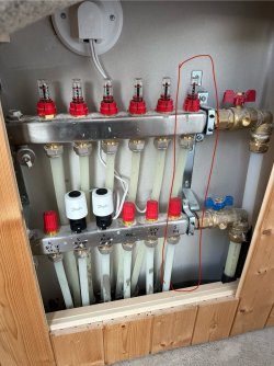

Sauna- ja kylpyhuonetiloihin olisi kiva saada lattialämmitys kunnolla toimimaan myös kesäisin. Alakerran jakotukissa on kuitenkin sekä olohuone, keittiö ja makuuhuone ym. muut tilat, mitä ei mielellään lämmittäisi kesällä. Osaisiko joku neuvoa, miten helpoiten saisi tuosta eristettyä kierron vain sauna- ja kylpyhuonetilaan (punaisella ympyröity)? Jos käsin suljen aina kaikki muut jakotukin lähdöt, menee homma liian vaikeaksi esim. syksyisin/keväisin, kun välillä tarvitsisi myös muita tiloja lämmittää. Thermia Calibra vastaa lattialämmityskierrosta. Kiitos avusta!
    649,4 KB · Luettu: 116
Eipä siihen muuta keinoa ole kuin sulkea kaikki muut piirit käsin tai termostaateilla. Lisäksi pitää säätää lämpökäyrä niin että se lämmittää kierron vettä myös silloin kun periaatteessa ei tarvitsisi lämmittää.
Se mitä tuosta myös seuraa on, että kun auki on vain yksi piiri, lämmitettävän veden tilavuus on pieni (jos ei ole puskurivaraajaa), jolloin pumppu lämmittää sen aika nopeasti, mikä taas aiheuttaa melkoista pätkäkäyntiä.
Itse pidän ihan suosiolla lämmitykset vain pois kaikista lattioista kesäisin. Kylppärit kuivuu kyllä muutenkin ihan hyvin.
