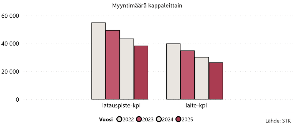

-Fortum lopetti latausoperoinnin tarjoamisen 2023 ja jättäytyi käsittääkseni pelkäksi roaming-operaattoriksi, eli heidän järjestelmänsä kautta voi ladata monen operaattorin asemalla.
-Ruotsissa ja osin Suomessakin toiminut Eways meni konkurssiin 2024 ja vei mennessään osan kiinteistönomistajalle kuuluneista rahoista mukanaan, kun jätti tilittämättä sähköhyvitykset käyttäjien tekemistä latauksista
-Fibox lopetti Type 2 -latausasemien valmistamisen 2024 huonon kannattavuuden vuoksi. Eivät ehtineet noita valmistaa muistaakseni kuin alle kaksi vuotta.
-Latausoperaattoreille jonkinlaista back-end-softaa tarjonnut Eva Solutions Group kaatui 2024
-Hollantilaisen EVBox-latausasemavalmistajan omistajayhtiö ilmoitti lopettavansa EVBoxin toiminnan 2024
-Bosch lopetti Euroopan laajuisen Charge My EV-palvelunsa 2025. Oli roaming-operaattori
-Latausasemavalmistaja ja latausoperaattori Enersense Charging/Unified Chargers ilmoitti alkuvuodesta 2025 lopettavansa toimintansa. Osa noista Unified Chargersin laitteista on proprietary-softalla tehtyjä ja niissä sentään onneksi Enersense ilmoitti, että voivat aseman omistajan pyynnöstä tulla ohjelmoimaan aseman niin, että siitä saa vapaasti ladattua, jottei kallis dc-latausasema muuttunut sähköromuksi.
-Cation Oy/eChargie laitevalmistaja/latausoperaattori meni nurin 2025 ja heidän myymänsä latauslaitteet muuttuivat sähköromuksi, kun kukaan ei halunnut toimintaa ostaa konkurssipesältä, eivätkä suostuneet luovuttamaan laitteiden speksejä, lähdekoodia ja rajapintatietoja.
-Alkuvuodesta 2026 Parking Energy (ent. Parkkisähkö) ilmoitti lopettavansa toimintansa. Onneksi heidän proprietary-latauslaitteitaan saa ainakin Evenli (joka aiemmin oli osa Parkkisähköä) operoitua edelleen.
Tällä hetkellä toimitila/taloyhtiöpuolella Suomessa toimivia latausoperaattoreita ovat kaiketi Virta jälleenmyyjineen, Plugit, IGL/eParking, Koticharge, Wolttinen, Korttelilataus, Wattery, Evenli ja Aimo Park. Näistä Plugit, Wolttinen ja Korttelilataus tekevät käsittääkseni myös sähköurakointia, muut ovat pelkkiä operaattoreita. Eri latausoperaattoreiden latauspistekartoista näkee helposti, millaisen markkinaosuuden operaattori on onnistunut tähän mennessä saamaan. Olettaen toki että kartassa näkyvät kaikki pisteet. Rajatulle käyttäjäryhmälle (yritysten henkilökuntien parkkipaikat ja taloyhtiöt) tarkoitettuja asemia ei noissa kartoissa välttämättä ole.
Kun joidenkin operaattorien latauskarttaa katsoo, niin valitettavan tyhjää täynnä näyttää olevan ja sitten jos esim. maksukäytäntö on sama kuin vaikkapa Wolttisella, joka vaatii käyttäjää lataamaan aloittaessa käyttäjätilille 30 EUR ja tämän jälkeen tulee aina 30 EUR veloitus kun tilin saldo laskee alle 10 euron. Harva latausverkosto yhdistettynä tuollaiseen laskutuskäytäntöön aiheuttaa varmasti sen, että moni toteaa saman kuin minäkin kun menin kohteeseen, jossa oli Wolttisen operoima tolppa. Käyn kyseisessä kohteessa ehkä neljä kertaa vuodessa plus kun heidän karttaansa katsoin, totesin että eipä kannata vaivautua tuonne rahoja laittamaan, kun Wolttisen operoimia latausasemia on niin vähän.
Tästä näkee, että ainakin tällä erää ovat markkinat kyllästyneet Type 2 -latausasemien asennuksen osalta, väitän että tulevina vuosina operointilistalta tulee katoamaan toimijoita. Latauspistemäärien ja taloustietojen perusteella ennustan, että muutaman vuoden päästä Evenliä, Korttelilatausta ja Wolttista ei enää ole operointipuolella (Wolttinen ja Korttelilataus tekevät myös sähköurakointia, siis asemien asennusta ja se on asia erikseen), koska markkinoille ei yksinkertaisesti tule operoitavaksi riittävää määrää uusia asemia, jotta toiminnan saisi kannattavaksi ja liiketoiminnan aloituksesta ja tuotekehityksestä aiheutuneet kulut katettua.
Wattery taitaa olla pääasiassa yhden asiaan vihkiytyneen miehen "harrastus", joka jatkanee tasan niin kauan kuin yrittäjä jaksaa harrastaa. Harmi sinänsä, koska sen mitä olen kuullut, Watteryn toiminta on pikkuoperaattoreista selkeintä ja suoraviivaisinta. Insinöörimäistä, josta itse insinöörinä pidän. Aimo Parkin operoinnissa taas on latausasemia vähän ja sekin on kuullun perusteella niin epämääräistä touhua, että varmasti luopuvat jossakin välissä asemien operoinnista ja jatkavat puhtaasti pysäköintioperaattorina. Ja ainakaan Stockmannin parkkihallin pikalatauksen 0,54EUR/minuutti -hinta ei millään hitaasti lataavalla autolla houkuttele, jos muutenkaan. Type 2 -asemissa on sentään kohtuullinen 23snt/kWh-hinta ja idle fee vasta kahden tunnin jälkeen.
Koticharge on kysymysmerkki. Ajatus on kaunis ja heidän laskutusjärjestelmänsä taipuu monen maksukomponentin käsittelyyn, mutta nettisivujen ja viime vuonna tekemäni markkinakartoituksen perusteella hommaa yritetään pyörittää softafirman kyljessä, ulkomaalaistaustaisilla harjoittelijoilla ja vailla sähköteknistä osaamista, niin epäilen että ei saa kunnolla tuulta alleen.
Olen joskus todennut, että isossa kuvassa Suomessa on markkinat jo muutama vuosi sitten jaettu kolmen suurimman kesken, eli Virta, Plugit ja eParking, joilla varmasti on kymmeniä tuhansia pisteitä operoinnissaan ja eParkingilla taloyhtiökohteet huomioiden mennään varmasti yli sadan tuhannen pisteen. eParkingilla on myös se etu että ovat ainoa operaattori, joka suostuu operoimaan sukolatauspisteitä ja se on heidän ylivoimainen valttikorttinsa taloyhtiöpuolella. Plugit taas on kaiketi saanut jo hyvin jalansijaa raskaan liikenteen latauspuolelta.
On kyllä ihan täysin "ainoastaan suomessa" tason juttu että parkkisähkö sai sössittyä sen ainoan fiksun innovaationsa eli älysukon kaikella pikaliitin-pakotuksellaan.
