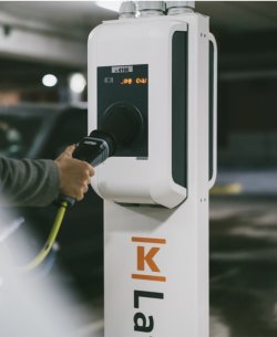

Kävin eilen paikallisella Citymarketilla lataamassa. Piti mennä CCS:lle, mutta olivat varattuna niin aloin virittelemään Type2 paikkaa.
Ehdin jo näyttää Type2 laturille tagia ja laittaa Type2 johdon kiinni laturiin mutta en vielä autoon, kun viereinen CCS paikka alkoikin vapautua.
Laturi ehti siis jo lukita johdon itseensä. Miten tälläisessä tilanteessa se pitäisi saada siitä irti?
Tagin näyttö uudelleen ei auttanut. K-lataus appissa ei näkynyt vielä mitään kun itse lataus ei ollut vielä käynnistynyt. Laturista en löytänyt mitään nappeja tms. En lopulta keksinyt muuta kuin tökätä johto kiinni autoon ja keskeyttää lataus autosta heti perään, että sai laturin helppaamaan irti johdosta. Mutta mitä jos olisi latausportti jäässä tai johto ei yltäisi autolle tms?
Tämän näköinen latausasema siis kyseessä.
