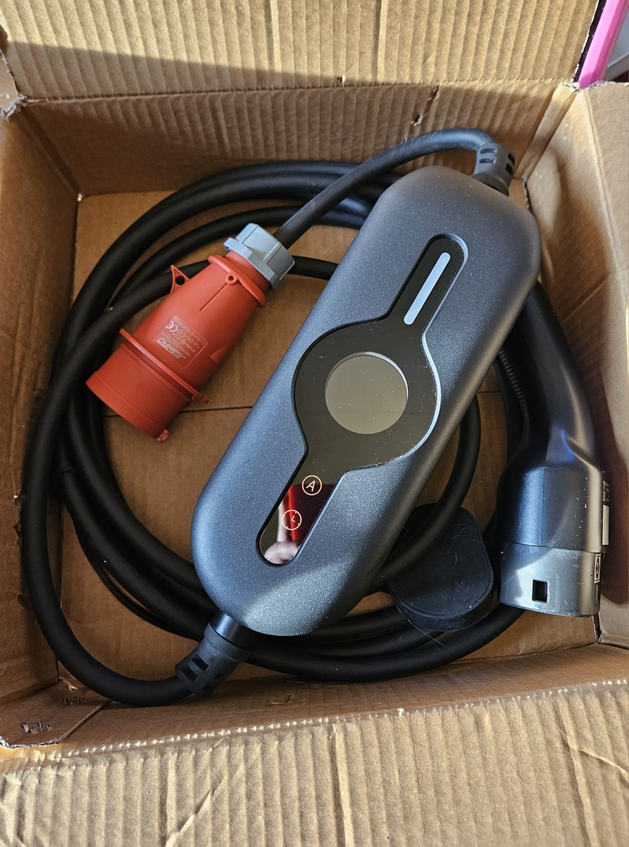

kiitos vinkistä, tilasin tuo kotilaturin ranskaliselta kuulostavan, sehän oli jopa halpa verrattuna motorwerkkiin kun huomioi 1m pidemmän johdon sekä kilkkeet jotka tulee mukaan, seinätelineelle on oikeasti käyttöä.
