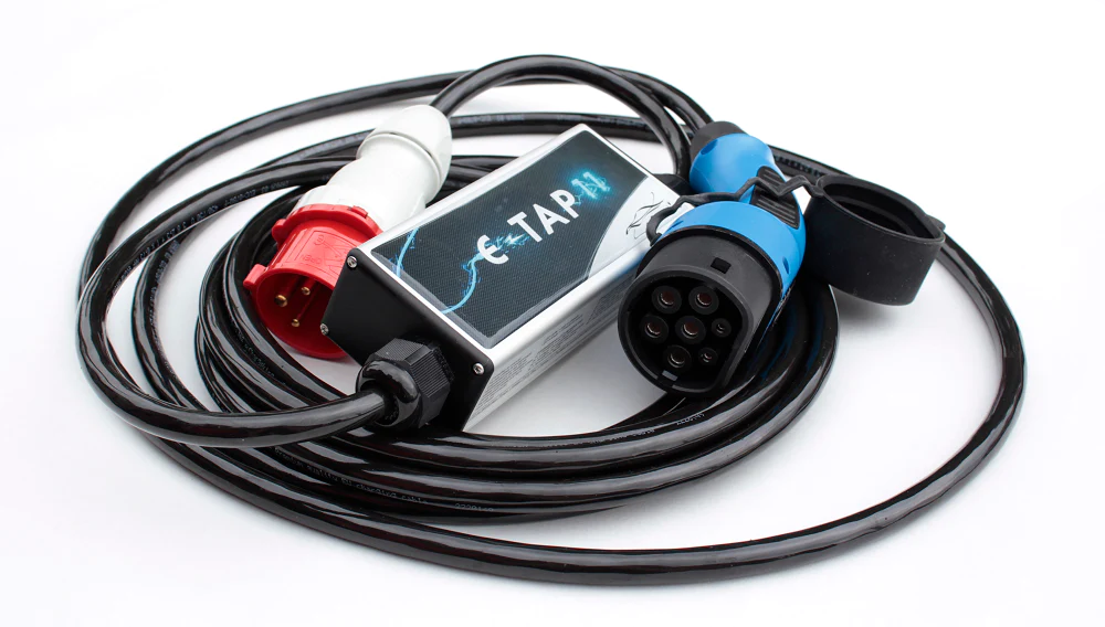

Löytyykö sellaista 11KW laturia jossa voimavirtapistoke, 10m kaapeli ja Tesla-nappi? Tesla-napista voin tarvittaessa joustaa, ja kaipa se erillisellä kaapelilla onnistuu jollei tuollaista kiinteää 10m kaapelia löydy, mutta sitten tietty laturissa oltava pistoke latauskaapelia varten. Mutta jos sattuisi tällainen kombo löytymään olisi se optimi.
Erikseen ainakin onnistuu.
Alkuun luin, että hiustenkuivaaja ottaisi 25A, niin mahtaisi hiukset kuivua nopeasti :rofl: Mutta tosiaan kokonaiskulutuksesta puhe, niin toki mahdollista. Mutta tuo aika minkä hiustenkuivaaja/kahvinkeitin sähkö vie on aika lyhyt ja taitaa nuo pääsulakkeet kestää hetkellisesti isompaakin ylitystä.
Kestää. Meillä on huiput ollut 37A (25A sulakkeet). Mutta ei ole tosiaan hankala keksiä tilannetta jossa tuo 25A ylittyy huomaamatta. Esim. Saunonta, samalla ruoka uunissa valmistumassa. Joku puhaltelee hiustenkuivaajalla ja samalla auton lataus päällä. Hiustenkuivaaja vetää jotain 8-10A, kiuas 10-12A, uuni vaikka 5A jne...
E-tappi tai Metron.

3-vaiheinen sillain kivempi, että 3x6 tai 3x8...9 A saa kaikki täysin hyvin viileenä hyvin rangea nopeesti. 10...11 A lämmittää kuitenkin jo hyvääkin latauspiuhaa (ja maata) ja esim. tulppasulakkeita hieman haaleiksi ja 13 A jo vähän enempi.
