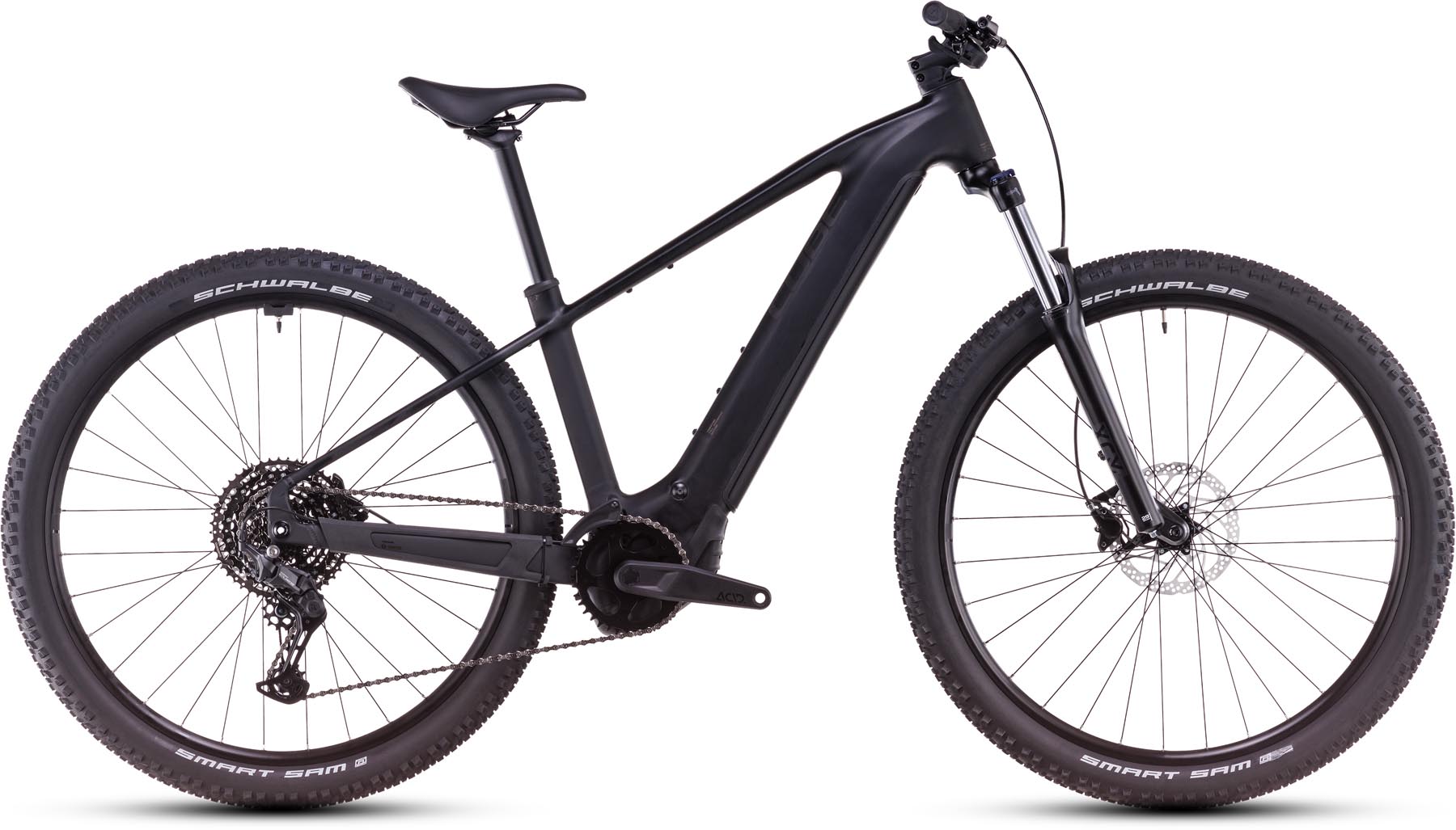

aika samankaltaisia, pieniä eroja. Mitä mieltä? itse kiinnostaisi Radon.
Ekana pisti silmään että reactionissa on jousikeula.Kateellisessa taas ilmakeula.
