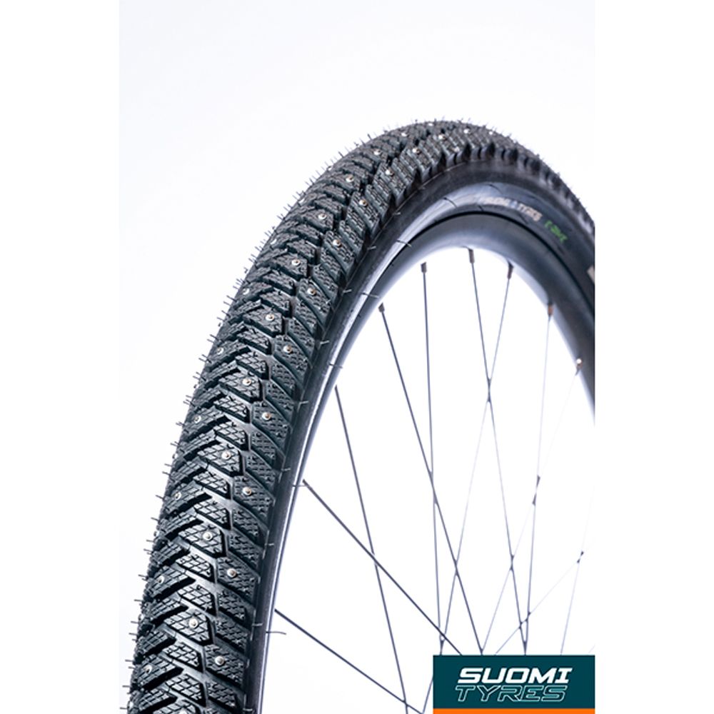

Seuraavaksi pitää miettiä sopivat nastarenkaat...
Sopisivatko Black Ice 300 tai Piikkisika 27,5x2,25?
Ice Spikerit tietysti kanssa vaihtoehto, mutta omasta kokemuksesta ovat lumessa ja sohjossa aika kauheat ajaa. Jäällä sitten oikein hyvät.
Täytyy tutkia noita, kiitos! Maaston puolesta varmaan 70% aurattuja teitä.

Piikkisika ehkä ylimitoitettu tuollaiseen pyörään, jos ajo on pääasiassa auratut tiet. Piikkisiat on hyvät jos mennään lumessa ja jäällä (vaikka järven jää) ja tietenkin maastossa.
Ehkä katsoisin esim. Routa sarjaa tuollaiselle pyörälle. Ajomukavuus on parempi kuin piikkisioilla ja varmasti pito riittää kaupunkiajossa.
Hommasin nuo Suomi Tyres Routa-sarjan nastarenkaat sevenbikes.fi sivustolta. Siellä on tällä hetkellä kaikki tuotteet 50% alessa. Myyvät mm. Trekin sähköpyöriä.
