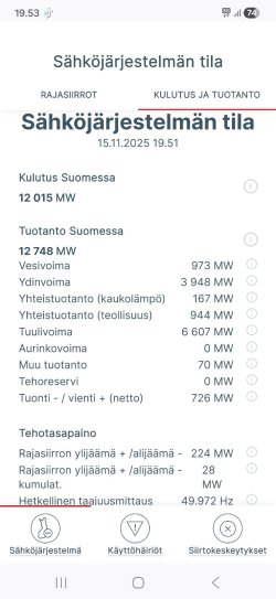

Sähkönkulutus yllättävän kova jo, yli 12 000MW vaikka eteläisessä Suomessa ollaan vielä plussakeleissä.
Veikkaan, että kulutukseen on vaikuttanut myös sähkön hinta. Mielenkiintoista nähdä kulutuslukemat maanantaina, jolloin ei juuri tuule, minkä takia hinnat lienevät eri lukemissa.

Huomenna suht kylmää ja tuuletonta. Näköjään sitten on SE1-aluekin synkassa Viron ja Etelä-Ruotsin kanssa.

Huomenna on tuuli melkein nollassa koko Fennoskandiassa ja on aika kylmä. Luulen, että ilman Aurora lineä nähtäisiin aika rumia lukuja. Ei ole toki halpaa nytkään ilman tuulta.
