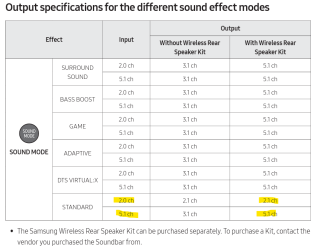

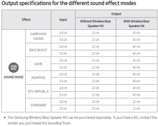

Mutta huomasin B650 manuaalissa yhden olennaisen eron:
B650 input 2.0 ch toistuu oikein outputtina 2.1. ja input 5.1 toistuu 5.1.
Kun taas B560:ssa input 2.0 ch toistuu manuaalin mukaan kaikissa tilanteissa 4.1 mikä ei ole järkevää, jos esim. kuuntelee musiikkia. Tai sitten pitäisi kaukiksella joka kerta vaihtaa erikseen takakajarit pois päältä.
HW-B750 olisi kanssa vaihtoehto joka sopii takakajareihin.... tai Q600C, jossa on myös DD+.
