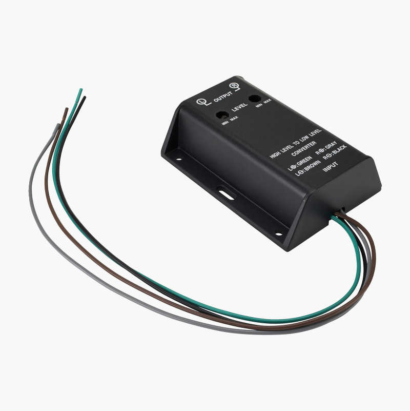

Muuten varmaan hyvä vaihtoehto, mutta tuossa on vaan se linjatason liitäntä, enkä jaksaisi päivittää vahvistinta subin takia. Ainakaan toistaiseksi.
Onhan tossa vaihtoehtona suora subwoofer piuha sekä noi rca piuhat.
Kuva
Aah nvm, luin väärin viestisi, etsit siis ihan perus kuparipiuhaliitäntää.
Linjamuuntimella saa nuo kaiutinlähdöt muunnettua RCAksi, esim. Biltemasta 12,90€
Joo, katsoinkin noita ja voisihan tuota tietysti harkita. Tuleeko noista helposti vaan jotain ylimääräistä surinaa tms.?
