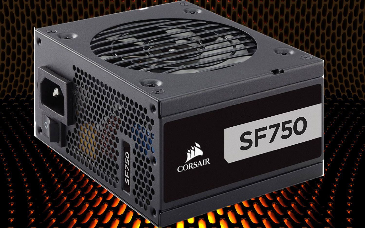

Sf750 on äänetön 300w asti ja senkin jälkeen aika hiljainen. Ehkäpä tämä riittää sulle:
On myös pärjännyt hyvin testeissä

Corsair SF750 Platinum lienee tällä hetkellä markkinoiden paras SFX-virtalähde. Se on tällä hetkellä hyvässä tarjouksessa Jimmyllä ja Starcartin kautta hinnasta saa maanantaihin 07.11.2022 klo 23:59 asti vielä 20 euroa pois. Erinomainen tuote, vahva suositus.
Tekniikka - Corsair 750W SF Series SF750 (147,90 € Jimms tai 127,90 € Starcart)
Corsair SF750 PSU Review: A Tiny Power Factory
Corsair SF Series 750 W Review
Corsair SF750 SFX Platinum Power Supply Review - KitGuru
Corsair SF750 Platinum power supply review
