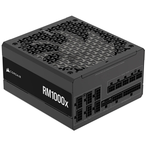

Pitäs ostaa 1000w uus virtalähde. Pitäs olla laadukas, hiljainen, siistit kaapelit ja future proof.
Haenko 195,90 € | Corsair RM1000x virtalähdeyksikkö 1000 W 24-pin ATX ATX ...
Vai onko jotain parempia samassa hintaluokassa?
RM1000x (2024) on ilman tarjousta kalliihko, mutta erinomainen valinta. Virtalähteiden hinnat ovat yleisesti nousseet. Jonnyguru mukana suunnittelussa. Tukee ATX 3.1- ja PCIe 5.1 -standardeja. Japanilaiset kondensaattorit 105 asteen luokituksella. Tuuletin ei pyöri noin alle 500 watin kuormalla. Cybenetics Gold -luokitus. Hardware Bustersin Arikselta Recommended -maininta. KitGurun Allanilta Must have -maininta. Ulkoinen säätöpotikka tuulettimelle. 10 vuoden takuu.
Jos mahtuu hyvin koteloon, hae vaan pois. Vakaita ja huolettomia watteja. :tup:
