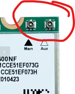

Jos emolevyssä on M.2 E-Key paikka wifi-kortille, onko siihen kortin asentaminen järkevää tai jopa suositeltavaa vrt. PCIe kortti? Miten antennit menee tuommoiseen M.2 adapteriin vai onko niissä jotkut sisäänrakennetut antennit?
Esimerkki: WiFi 7 Intel BE200 NGW WiFi Card Bluetooth 5.4 Tri-Band 2.4GHz/5GHz/6GHz Wi-Fi Module for Laptop M.2 NGFF Windows 10/11 (64 bit) - AliExpress (Intel, ei AMD yhteensopiva)
Tai tämä: M.2 Wireless Lan Card 5400Mbps Wi-Fi 7 MT7925 key E 2.4G 5G 6G BT5.3 Network Card Wifi Adapter Dongle for win 10/11 Laptop - AliExpress (MediaTek, pitäisi olla AMD yhteensopiva)
Kyllähän sitä m.2 paikkaa kannattaa hyödyntää, sitä varten se on olemassa. Sen kautta ei tarvi BT yhteyttä ottaa emon usbi-liittimestä vaan hoituu samalla tuosta m.2:sta.
Antenneillehan noissa on liititimet:

Takapaneeliin voi sitten ostaa raudan ja antennit. Tai sitten helpoiten suoraan settinä, esim kiinasta tuo:
