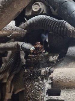

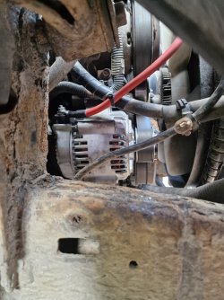

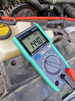

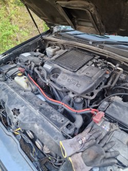

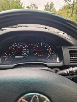

Yksi ehtoo kun ajelin kotiin niin mittaristoon syttyi kaikki valot palamaan. Päättelin että vika on laturissa ja siellä olikin paha hapettuma pääkaapelissa. Irroittaessa se tanko meni poikki ja johto mureni käsiin. Onneksi olin varautunut uudella laturilla ja samalla tuli tehtyä uudet vedot virtakaapelille vähän paksummasta narusta.
20250529_155125.jpg20250531_101746.jpg20250531_142014.jpg20250531_205726.jpg20250531_141646.jpg
Onko tuossa mitään sulaketta nyt :hmm:
